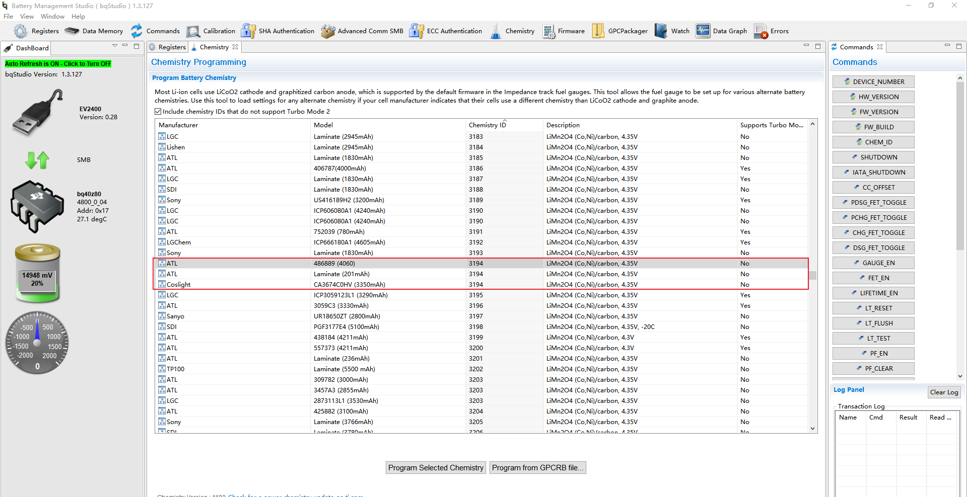

我的最有ChemID为3194,但是工具的ChemID列表中有3个3194,我该选哪一个?

bqStudio 插件只是显示重复的化学ID,但它们是相同的ID,只是标签不同,任选一个即可。
