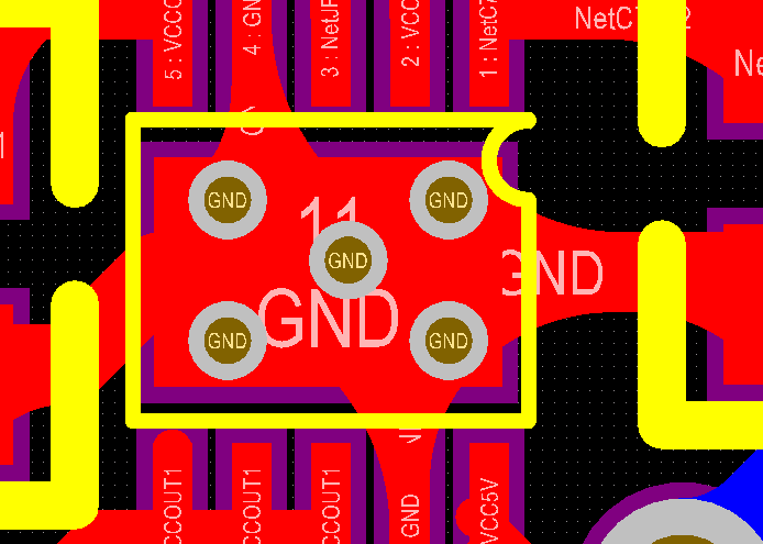

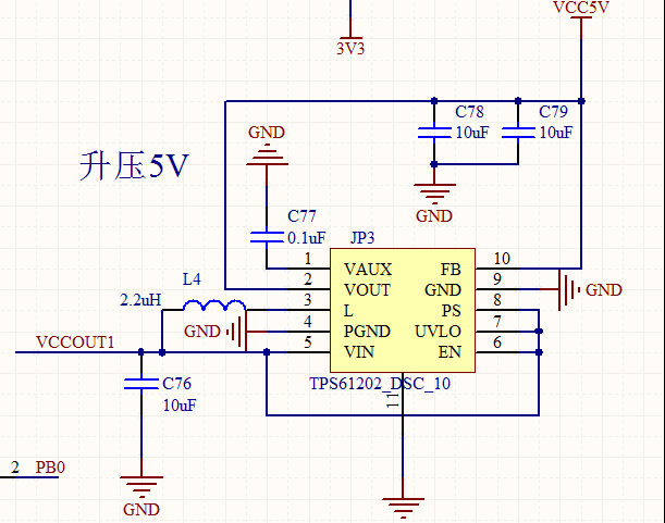

TPS61202使用时严重发热,芯片非常烫手,画PCB时疏忽了,没有按照EVM layout设计,是散热不够的原因吗?还是电路设计造成的?电路图中2.2uH电感选用的小封装的3*3mm功率电感

芯片底部的PowerPad除了是作为散热片外,电性上必须接GND, 否则容易造成芯片损坏,也可能因为芯片损坏而导致发热严重。
HI
PowerPad用于散热片,layout必须与GND充分焊接,并将GND进行一定面积的扩张,包括打孔到背面GND(四层板包括中间GND层)用于散热。

你的空载电流太大,肯定是有问题的,换一片试试看,谢谢。

你这电流太大了,不是热焊盘太小的问题,先检查焊接有没有问题吧,这个电流太大了,谢谢。

芯片烧掉了。
Vin短路应该不会输出5V,因为内部MOS已经烧掉了。
确认一下芯片质量,找TI授权代理商购买就应该不会有质量问题。(建议重新layout后,用新来的芯片做测试)
