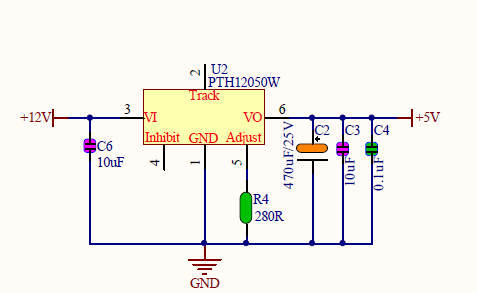

最近项目在用PTH12050W这个电源模块,发现空载的时候电感发热就已经很高了,达到70-80度,手不敢摸。请问一下TI的技术人员是什么原因呢?接线图如下:

你好,
先检查下波形对不对,70-80度可能不正常,但是对于电感来说没问题,你先看看波形。
你好,请问是测试5V输出的波形吗?还有跟Track 没接电源有关系吗?
你好,
应该不是这个原因,不过你最好follow datasheet,接到Vin试试,谢谢。
Track不接Vin时测试5V输出纹波,纹波很大,达到1V,然后我把Track接到Vin,纹波降到20MV,但是空载温度依然没变70-80度,请问是不是这个模块就是这样的?这样的温度能长期工作在封闭没风冷的空间吗?
你好,
空载下也这么烫确认比较奇怪,这板子我也没调试过,这个温度工作没问题,但是在密封环境中会提高整个系统的温度。
最后为了稳定性,只能把电源模块放在PCB底下安装,电感加散热垫片贴到金属机壳散热了
