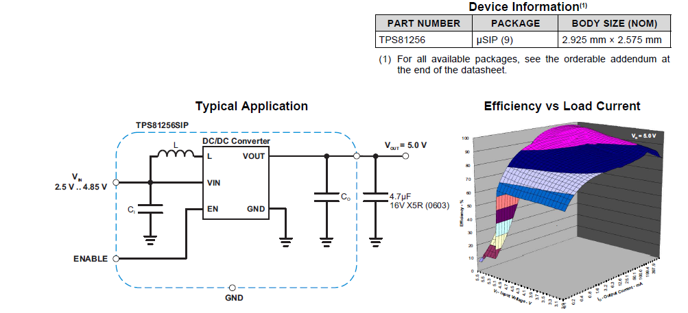

应用场景是这样,一个电子设备要通过一根超过10米的电源+信号电缆线取得5v电源,经常进来的电源电压降低到了4v或者以下了。
想在电源进来后通过DC-DC升压把电压稳定在5V 。功耗不会超过500mw 设备类空间很小,电路板只有50mmx20mm,希望器件尽可能小和矮。
请帮忙推荐可行的解决方案。
Hi
你的负载电流多大? 选择TPS61253/6这类芯片,layout空间非常小(datasheet上讲小于25mm, 高度应该在1mm左右,这个主要是电感的高度)
Hi
这类转换的效率在90%左右,只要电流小于1A, 基本上500mw的功耗都是满足的。
同时建议选线损较小的导线。
