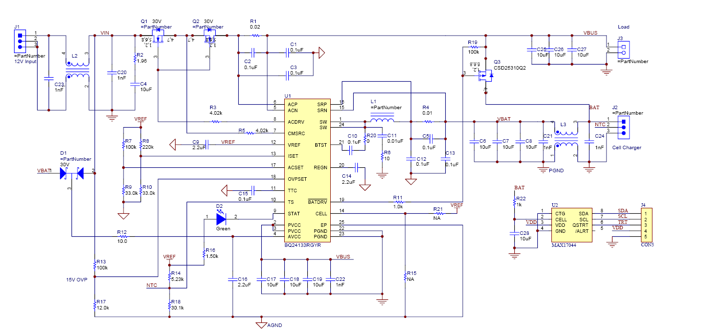

现在项目在使用BQ24133Z做2节电池的充电,目前做了25片PCB,发现有5片出现问题,也就是ACDRV没有输出,导致MOS没打开,测量AVCC=11.99V,VREE=3.3V,OVP=1.55V,目前不知道什么原因导致的,昨天在另外一个帖上,TI回复是PVCC与PGND的退耦电容太远,但我直接连上电容也还是同样问题,输出只有1.56V!看看有没有什么地方可以检查的!
你首先要排查的是有没有东西坏掉?第一,排查24133,第二,排除那两个mos是否坏掉从而拉低了驱动?
做一个替换实验看看。
个人感觉是否生产的时候,或者你可能是手焊的,有机会打坏一些引脚。
