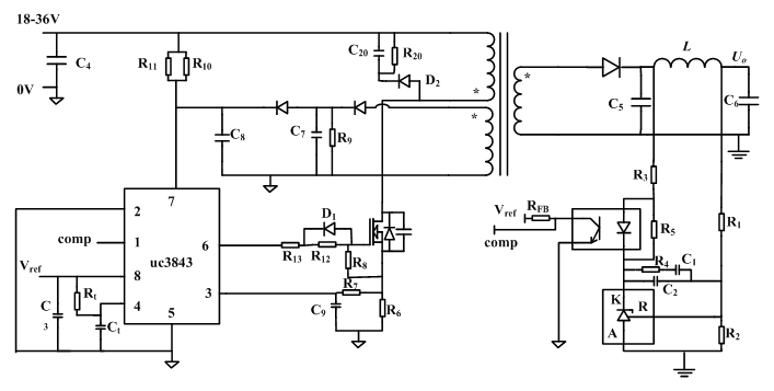

UC2844: 光耦反馈的短路保护问题
Part Number: UC2844
请问一下,按图中这种光耦的接法,光耦的集电极接到芯片的comp短,当输出短路了,comp端为高电平,此时似乎无法进行短路保护。
