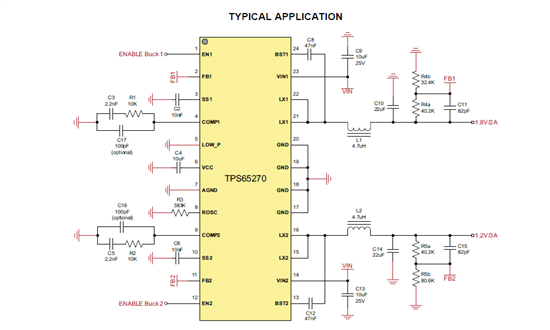

TPS65270输出的电压纹波异常

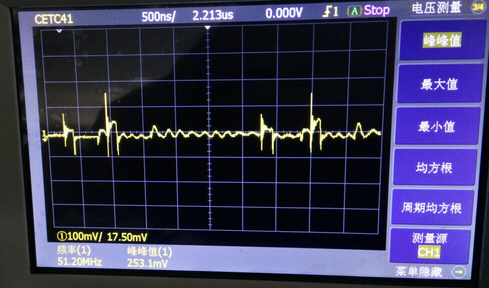

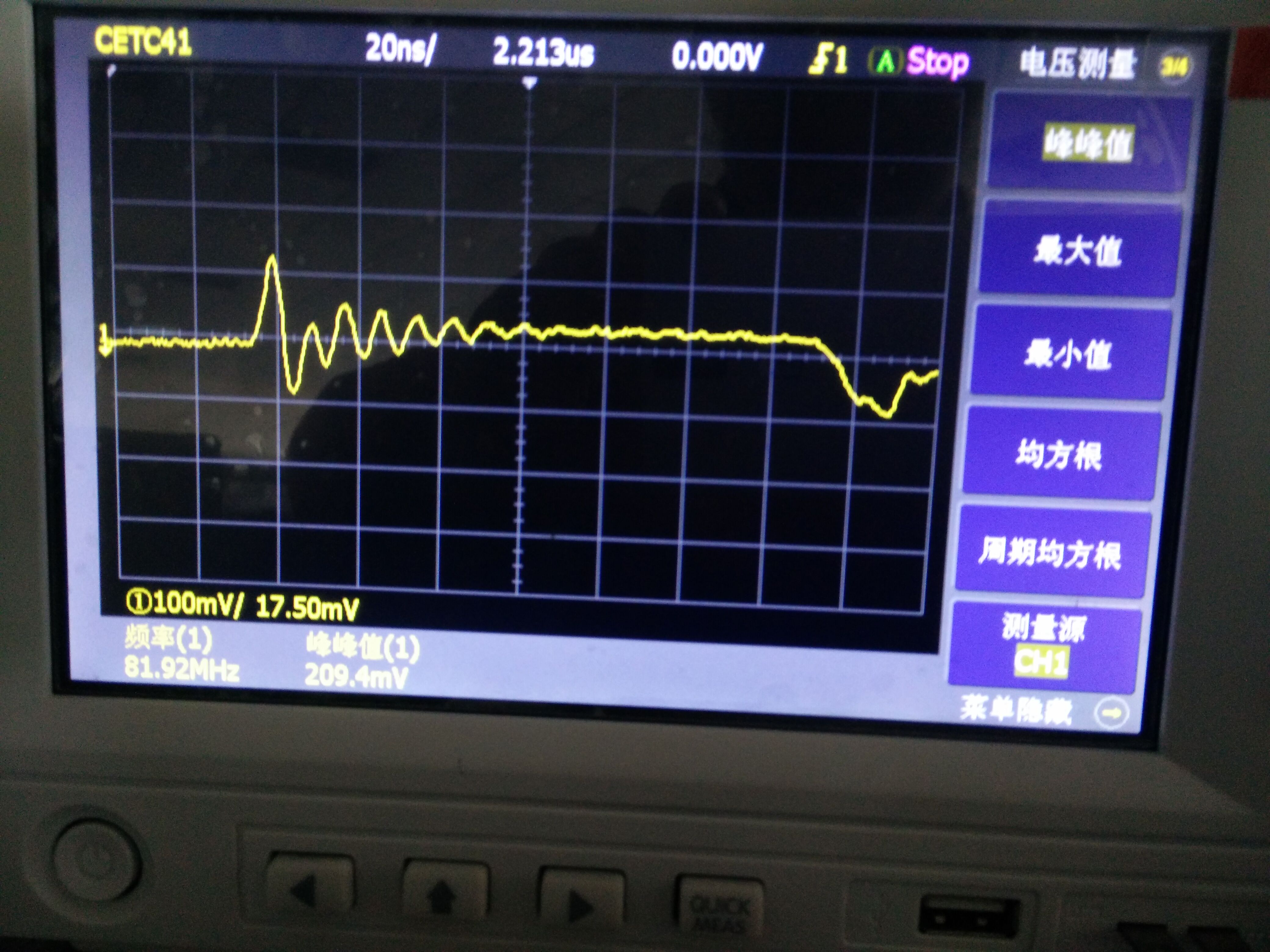

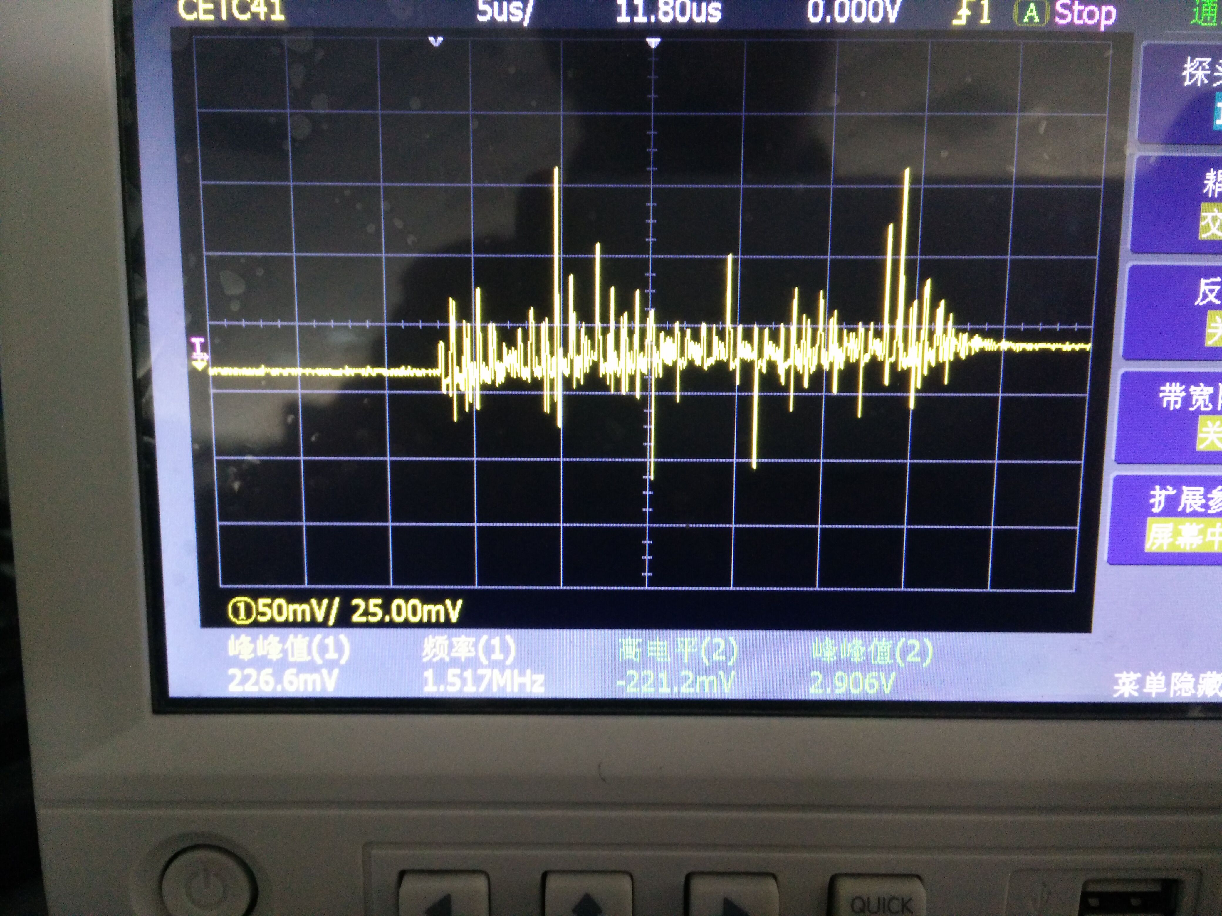

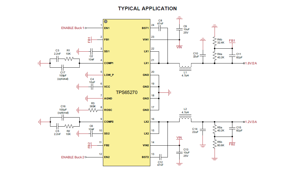

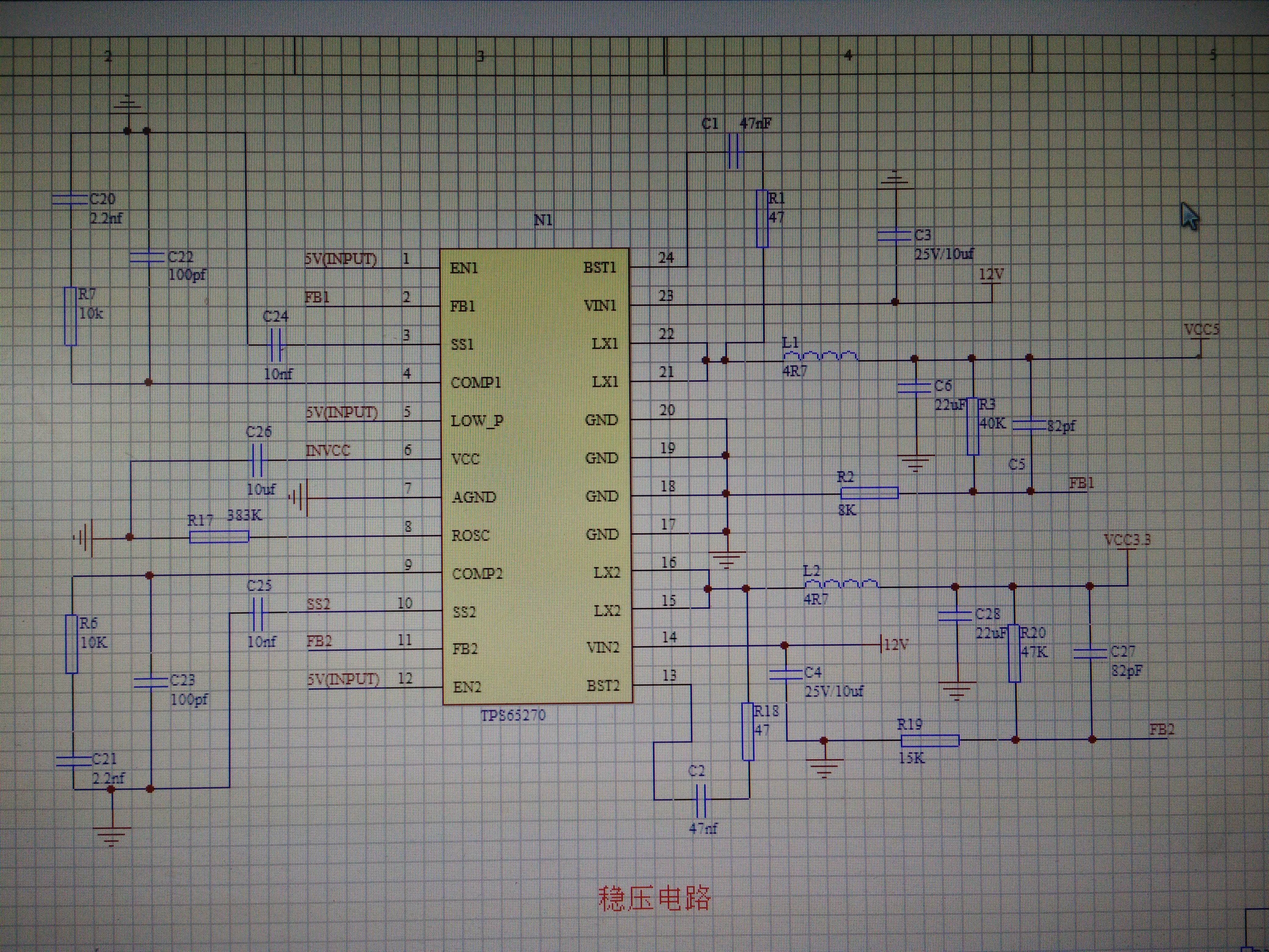

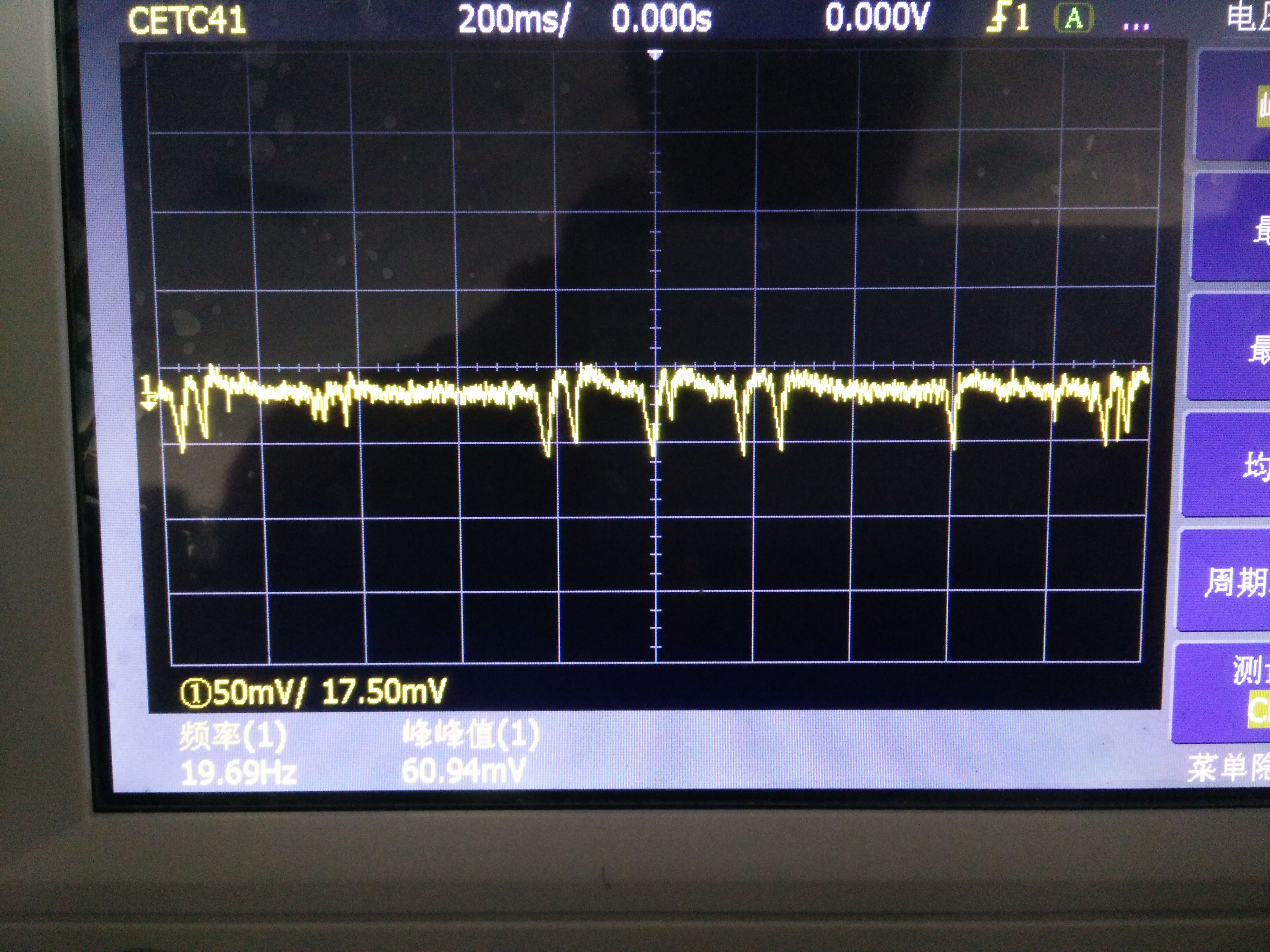

按照官方给出的数据手册上的参考电路,设计出了自己的电路,其中所用的元器件参数与数据手册上参考的电路一致,自己的电路上设计的是输出5V和3.3V,电压输出正常,但是用示波器测量输出电压纹波时出现下图情况,不知道是什么原因,增大了如图的C10电容,也没有效果,想请问一下这是什么原因???
