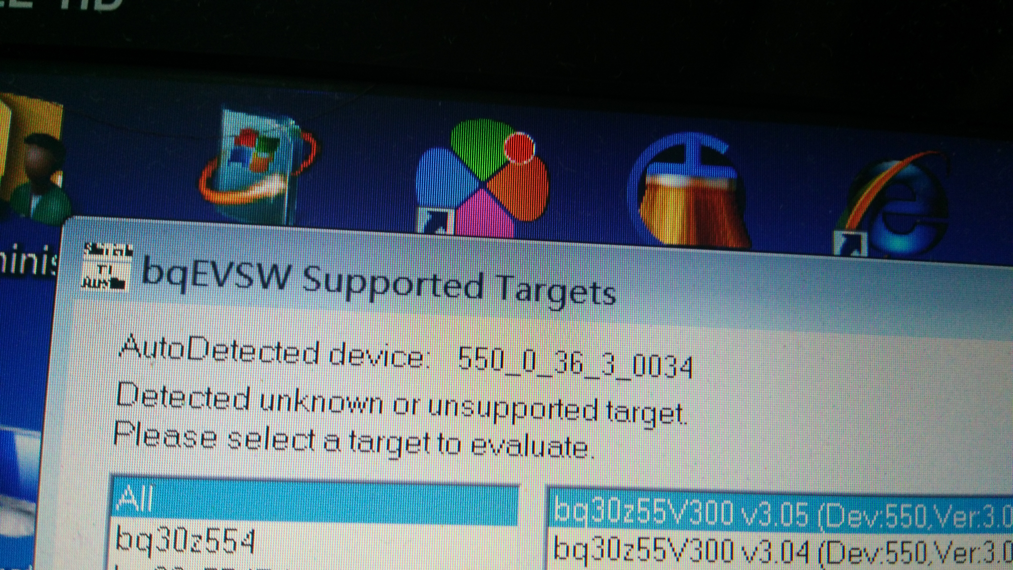

1.保护板在测试的时候发现有个别芯片温度异常偏高的,比如100多度.温度探头的连接都没有问题,内部数据配置只启用TS2. 损坏的比例是千分之3左右
2.经过检测正常的电池,出货后也有发现温度异常偏高的问题.损坏比例是千分之1-2
bq20z45和bq30z55芯片出货都有加密,而且是不同的保护板和不同的电池型号.
请问是芯片本身会有温度异常的损坏吗?
请问是芯片本身会有温度异常的损坏吗?
chemID是正确的,因为用bq20z45的板子就可以学习成功 Qmax都配置了。因为bq20z45我自己都会用的。都是按照同一个套路来的。
bq30z55的版本是R3 V0.36.
不知道bq30z55还有什么特殊地方吗?
