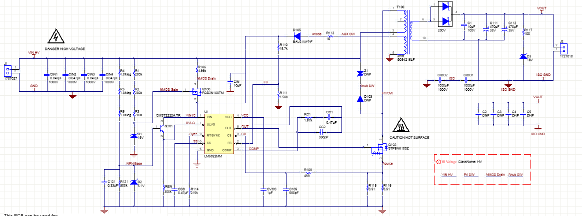

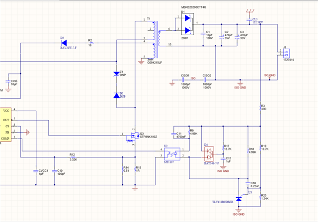

FB 信号需要跨过隔离屏障,因此您需要在次级侧添加一个参考网络,并使用光耦合器将信号传回 LM5022。
我建议结合上述设计(是否有相应的参考设计编号?)以及这个设计:PMP20692 reference design | TI.com
输入电压范围要低得多,因此不能直接使用该设计,但您可以参考它是如何跨过隔离屏障以及反馈信号如何连接到 LM5022 的。
你好,PMP9334方案结合PMP20692,如下图设计是否可行,PMP9334的变压器是否需要做出修改。
很可能需要重新设计变压器。 你对这个请求的可行性有什么反馈吗?
