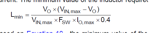

电感的感值可以参考buck 电路,另下面网址中有一些flybuck的资料,你可以参考。
http://www.ti.com/flybuck
对于LM5160这种flybuck拓扑,在设计变压器的时候,主要先对原边进行设计,原边电感量,然后副边再根据原边线圈匝数和原边电压以及副边电压的比来进行设计副边的变压器。
