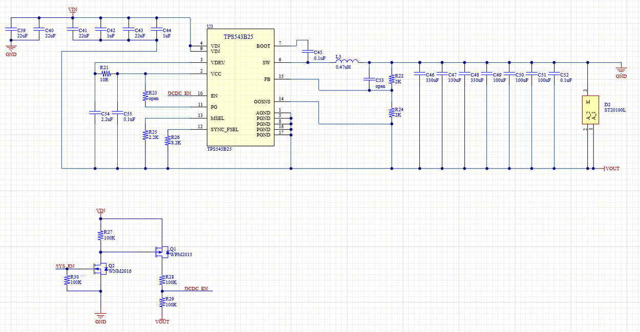

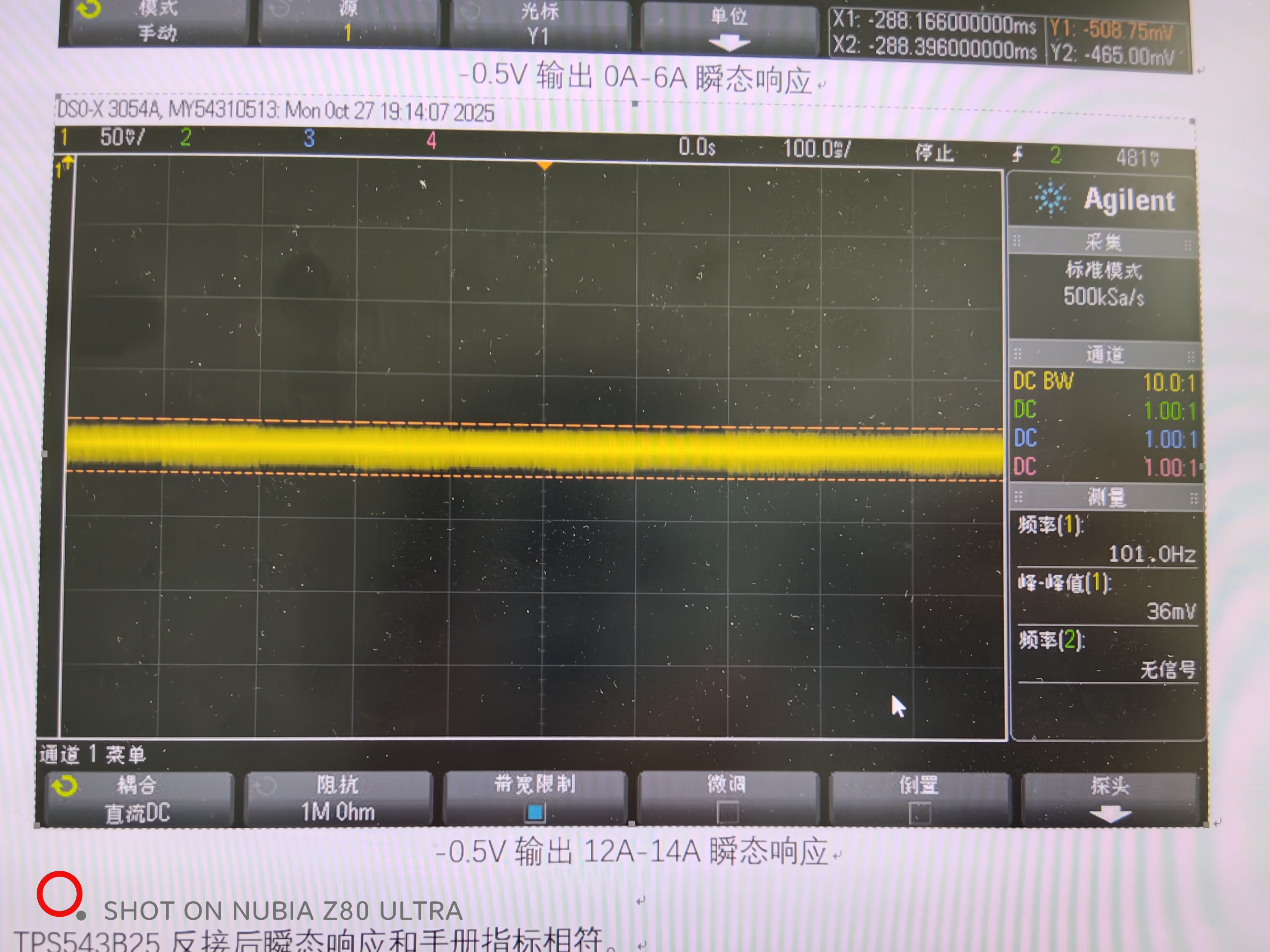

我们需要一个5V输入,-0.3V--1.5V输出,输出电流16A,设计原理图图如下图所示:
当前测试的纹波结果比较大,如何优化能把纹波控制在15mV以内?
