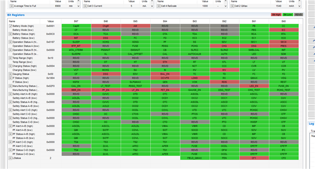

我现在用TI的上位机,可以读出该芯片的所有寄存器地址的数据,包括带block的寄存器,但是我现在用其他的上位机去读取该芯片的寄存器数据,只能读到不带block的数据,然后我用TI的上位机去打开再关闭,然后我的上位机也可以抓取所有寄存器的地址信息,这是什么问题,还是TI导上位机发送了什么指令可以读Block的寄存器信息,帮我自信读取该芯片手册,我是漏发了什么指令还是什么?

  • 我现在用TI的上位机,可以读出该芯片的所有寄存器地址的数据,包括带block的寄存器,但是我现在用其他的上位机去读取该芯片的寄存器数据,只能读到不带block的数据,然后我用TI的上位机去打开再关闭,然后我的上位机也可以抓取所有寄存器的地址信息,这是什么问题,还是TI上位机发送了什么指令可以读Block的寄存器信息,我是漏发了什么指令还是什么?我用keil仿真只能读块以外的数据,也写了SMBUS的协议去读写,代码是没问题的,我用TI的上位机去通讯,能读到所有寄存器地址的信息,但是我现在直接用我的上位机去读的话,读不到,我先用TI的上位机打开,再关闭,我用自己的上位机,能读到所有的寄存器信息,我怀疑是TI的上位机是发了什么指令去读块,我的上位机并没有发送相关指令,我不清楚发送了什么指令
