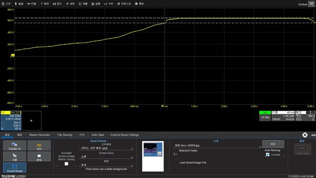

您好
        1、我正在做实验7,当我逐渐增大交流电源时,继电器会自动闭合,表明已经进入到了auto_start_PFC模式,但是直流侧电压并没有泵升现象,并没有增大到800V左右,依旧维持在600V左右, TINV_vBusRef_pu我设置成了0.7,按理说他应该升到800V,这是什么原因?
        2、我在实验6上24V控制电的时候没有触发iGridA_Faults保护,但是我做实验7时上24V电就触发了保护,虽然我可以清除保护,但是这会不会对我后续有影响?另外说一句我的实验和标准实验条件有点区别,我将3.18kOhm电阻更换成了7.5kOhm电阻,不知道这是否是造成我两个问题的原因。
如果可以的话请尽快回复我,解决这个问题后我就可以进行E7版本的实验了,向您表达诚挚的感谢!
                                                                                                                                                  万分感谢!
