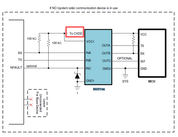

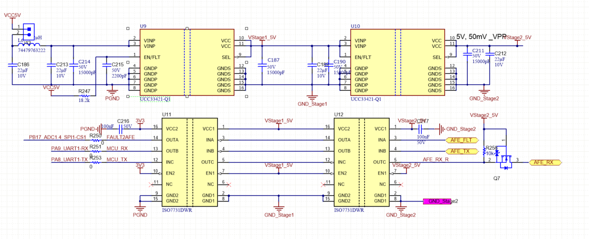

在MCU与AFE通过UART通讯的设计中,采用了2个隔离电源UCC33421-Q1串联供电,2个隔离芯片ISO7731DWR实现数据传输,我有以下两个疑问:
1.在1500V储能系统里介质强度要求是DC4380V或者AC3100VRMS,而单个UCC33421-Q1和ISO7731DWR的隔离等级是5kVRMS ,已经满足标准要求,为什么还要串联2个?

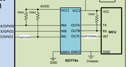

2.隔离芯片ISO7731DWR高压侧供电电源,能否使用基底AFE的CVDD引脚供电?这样可以省掉隔离电源模块,降低设计成本。我能想到这种设计的隐患是:容易造成基底AFE芯片对应的电芯能量消耗会比其他芯片对应的电芯大,容易造成堆栈电芯电压不均衡。
