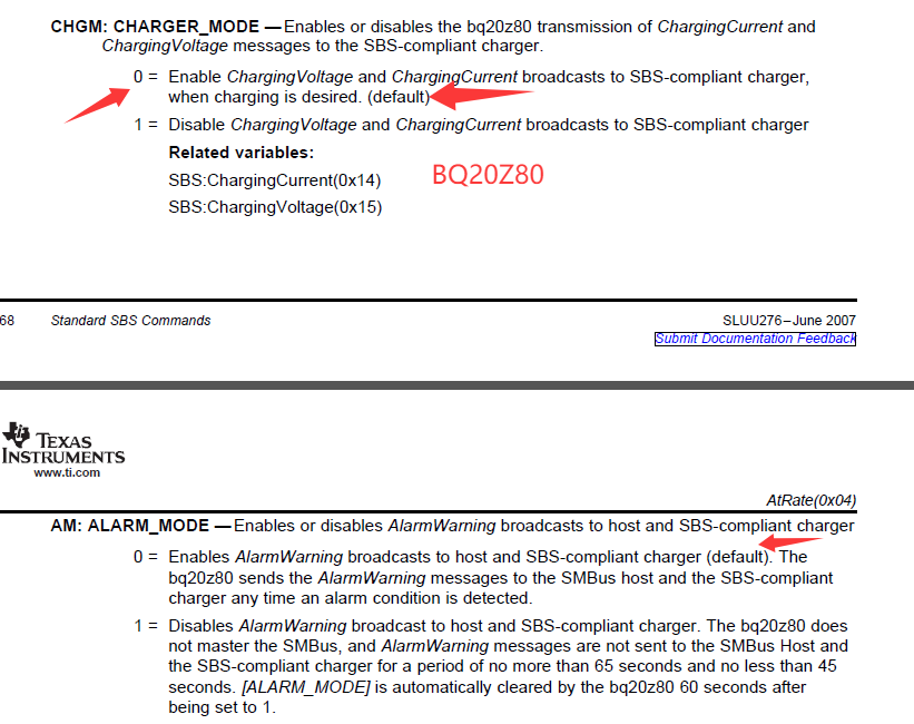

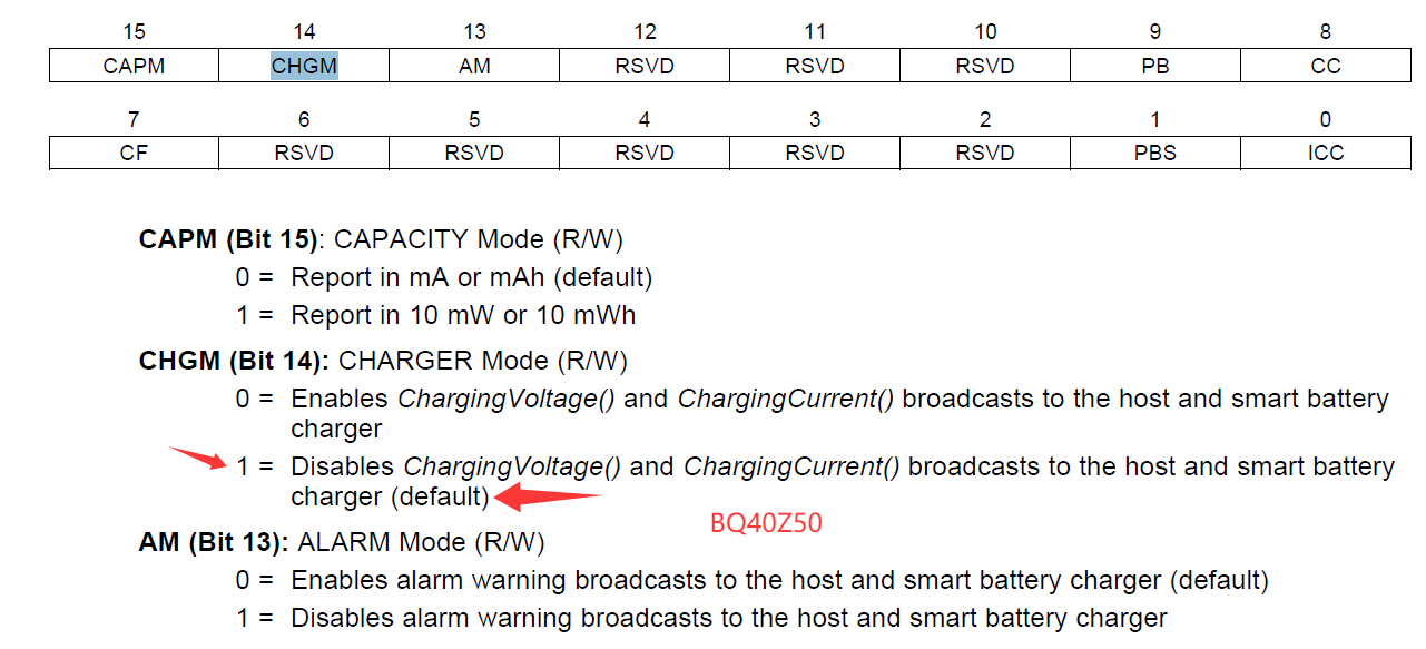

您好,
BQ40Z50和BQ20Z80是不同系列的产品,寄存器配置上是有不同的,具体可以参考各自的数据手册以及Technical Reference Manual
