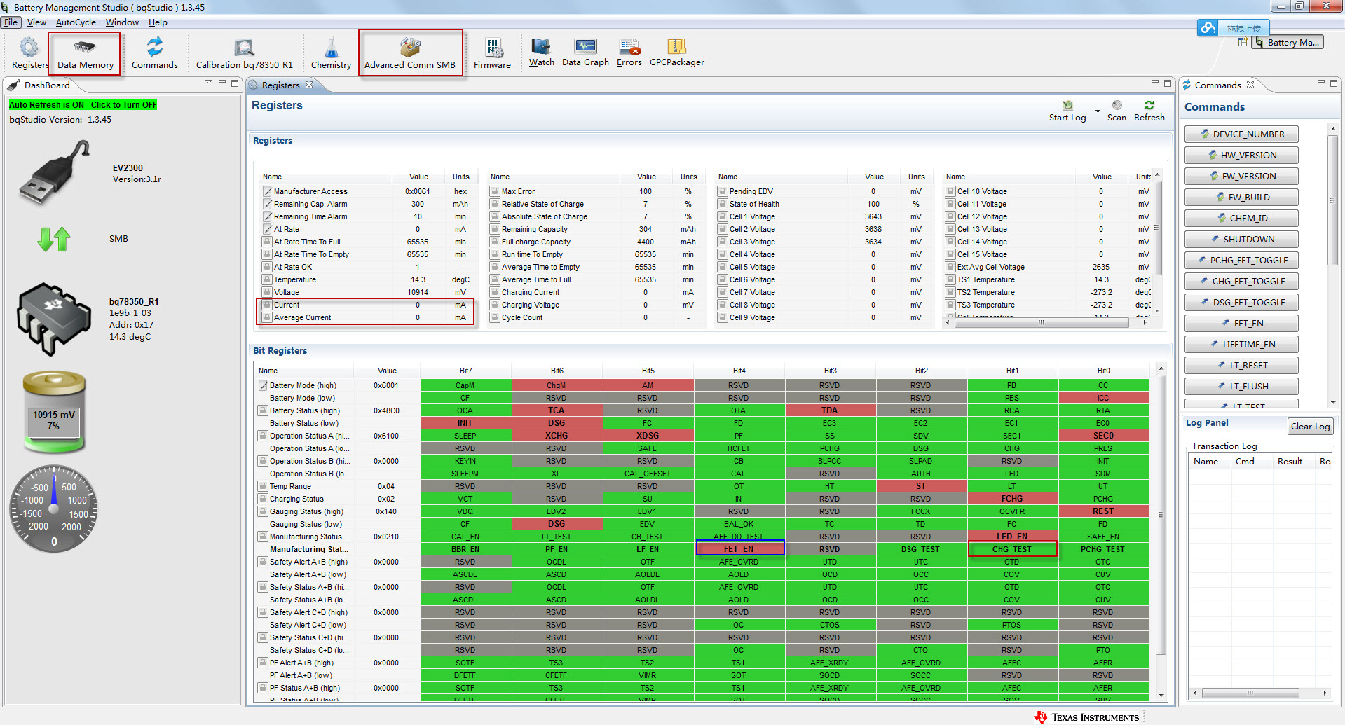

用的芯片是BQ78350+BQ76920,设计参考EVM,目前提供的充电电压12.3V,寄存器设置FET_EN,置1;BCAST置0;侦测电量只有7%,但是不会充电。
请教下如何设置寄存器,实现充电功能。附件是截图。
