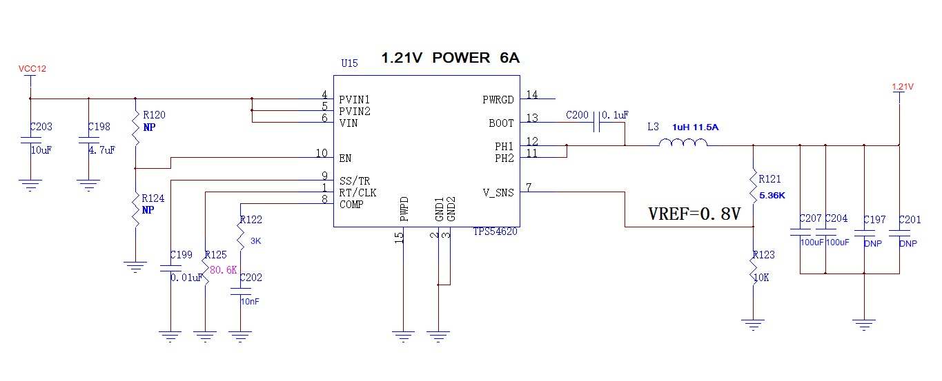

上图的电源tps54620给一个负载供电,最大电流5.4A左右,由于负载电流变化快,大概有1-2A的变化,导致用直流观察输出时电压有一个4KHz左右的波动,交流纹波有90mV左右,频率也时4KHz左右,能否根据现有的图纸进行优化,调整到纹波只有40mV左右?

输出纹波主要是Vin、Vout、Fsw、L和Cout的函数。您还可以尝试通过减小R_rt或增加电感器值来增加fsw。
我们有Pspice和webench模型,您可以使用它们来模拟输出纹波,也可以在这里找到设计计算器:https://www.ti.com/product/TPS54620
纹波计算在数据手册26页有写,也可以使用数据表中的方程式23:https://www.ti.com/lit/ds/symlink/tps54620.pdf#page=26
下方表格 88, 91,108行也有纹波的计算。
