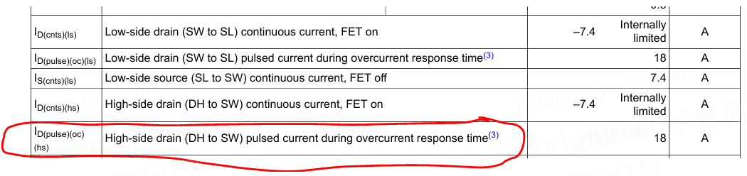

LMG2652脉冲电流最大值是18A,可是内部过流保护限制是7.4A。请问如果在脉冲工况下,触发过流保护的最大反应时间是多少?想了解脉冲电流超过了7.4A,持续时间6.5us会不会触发过流保护,谢谢。

触发过流保护的最大反应时间是多少?
请您参考这部分说明结合您实际情况的切换过程
根据datasheet数据说明应该比6.5us快,所以会触发过流保护。
