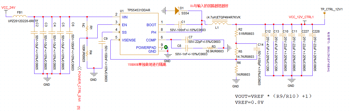

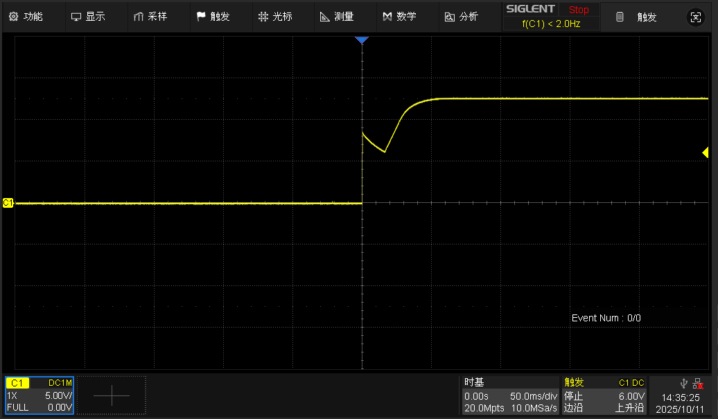

TPS54531: TPS54531上电波形有回沟
HUA YE
Prodigy
10
points
Part Number:
TPS54531
不带负载的情况下测试上电波形,发现有回沟情况,波形如下:
原理图如下:
