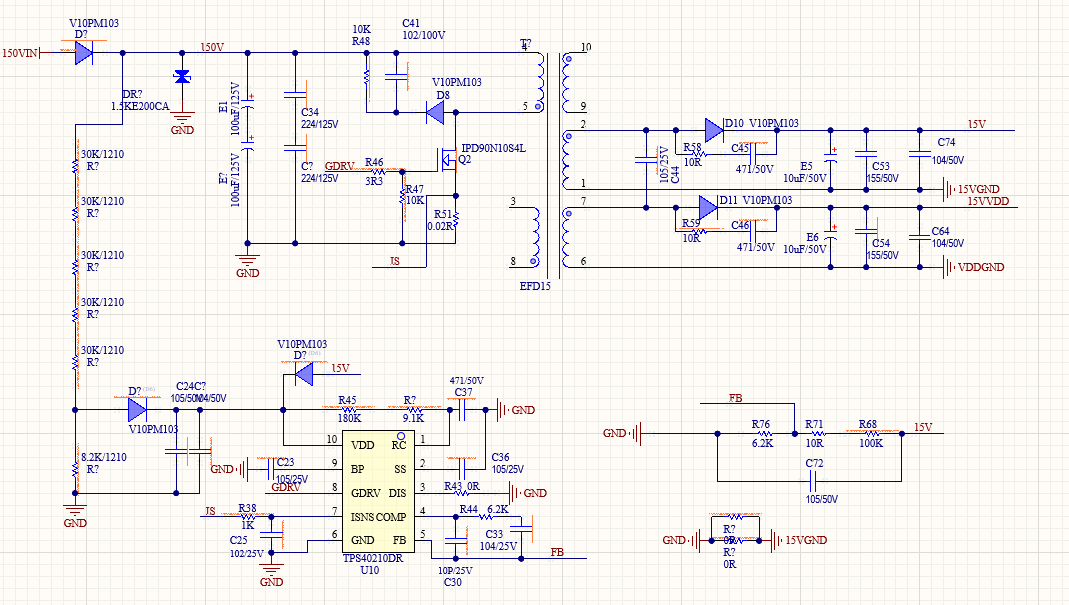

你好:
我想用TPS40210设计反激电源,输入电压120V~180V,输出15V电压有点高,无法直接给TPS40210供电,用电阻分压导致系统功耗有点大,有没有好的方法推荐一下。盼复。谢谢!

您好
抱歉没注意到这个二极管,如果您这样做的话一般做法在变压器后端取后整流给IC应用,或者是换个IC以适应您的实际需求。
