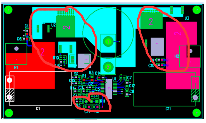

用LM5118做了一个板子,设计的是输入5-50V,输出12V。板子实际测量时,发现空载时一切正常,输出能稳定到12V;但带载时却发现输入必须大于16V,输出才能稳定到12V。而且用示波器测量时发现IC的 HO引脚干扰特别严重;输出端的地比输入端的地也有相当严重的纹波。
很困惑,到底什么导致了这些问题,还请各位专家帮忙耐心解答下。
以下是PCB顶层底层的走线图

1.我把C17去掉之后,板子在加上负载20欧姆时,正常工作,输出能够稳定到12V
2.但当我加上负载10欧姆时,就不能正常工作了,改变输入电压,输出就一直在跳变了
看到你有描述HO PIN脚的波形收到严重的影响,首先推荐你抓HO的波形,看波形收到干扰到底多严重,是否已经影响到MOSFET的正常控制。
两个回路,回路1(输入电容,IN脚,SW, 二极管,输入电容),回路2(输出电容,二极管,SW脚, GND脚,输出电容)。这两个回路需要做到尽量小。FB电阻靠近芯片摆放,需要FB线尽量短。
