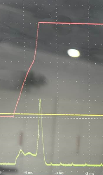

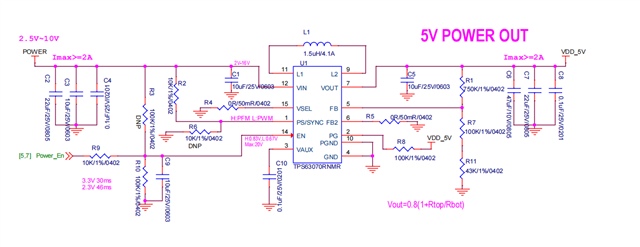

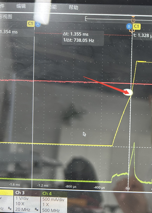

TPS63070: 大家好,我在使用TPS63070,电压上升到与输入电压相等时,会出现比较大的电流脉冲,
Part Number: TPS63070
像下面这张图片描述,设置的输出电压高于输入电压,输出电压在上升过程中等于输入电压时,可以发现上升的斜率发生变化,并伴随有较大的电流峰值,我有点怀疑是升压和降压切换带来的,请教该怎么解决image.pngimage.png
