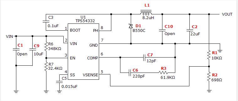

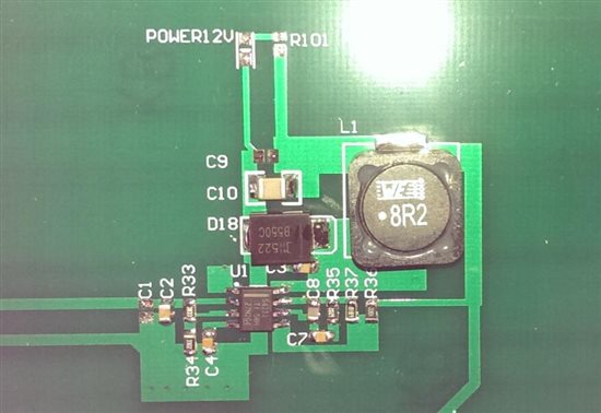

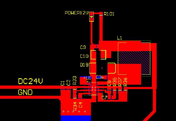

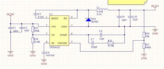

使用 SwitcherPro Desktop 软件设计了一个电源转换电路  DC-DC,使用的芯片是TPS54332DDA,焊接完成后,使用电表测量一切正常,但是,接通DC24V或DC12V电源后,立刻短路;断开电源,然后使用电表测量电源输入口,发现短路。不知道什么原因。我猜测是焊接的问题,又重新焊接了一份电源转换电路,焊一个器件测量一下,直到把电源转换电路元器件全部焊完,没有发现有短路现象,但是,接通电源后,立刻短路,猜测芯片是不是焊反了,使用风枪吹下芯片,重新焊接一个新的TPS54332DDA芯片(方向与前面的刚好相反),接通电源无任何现象发生,输出为零。又猜测芯片是假货,准备在TI官网申请样片,又打算在淘宝重新购买一批(10个),现在附电路原理图,PCB,和焊接电路板图片,请专家指点一下
