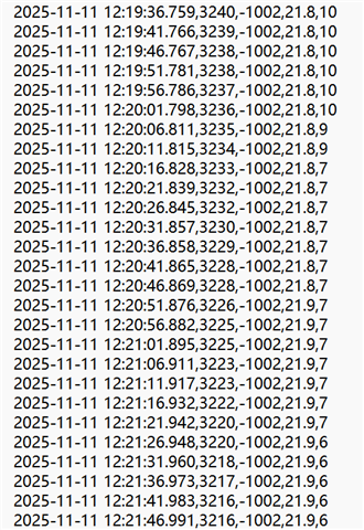

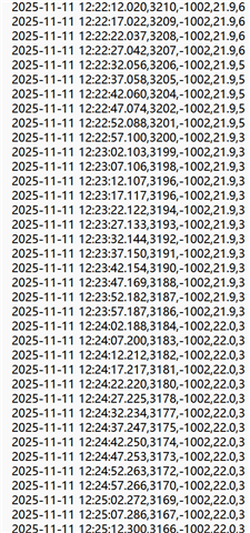

Part Number: BQ27220
请问启用CEDV平滑,并将SMEN、SMEXT、SME0均设为1后,为什么SOC还是会从9%直接跳到7%,从5%直接跳到3%,也就是在达到EDV2和EDV1时均发生了2%的跳变,图中数据从左到右为时间、电压、电流、温度、SOC
