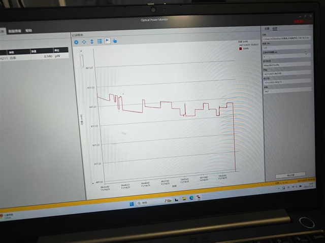

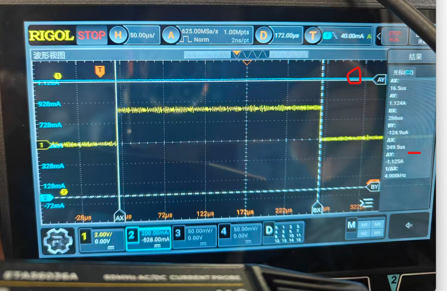

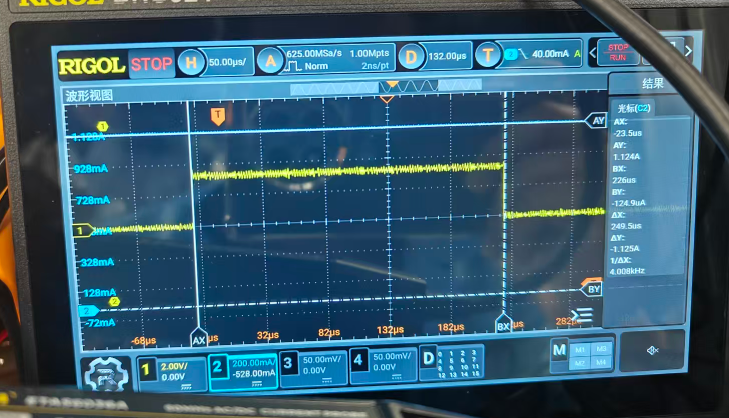

你好,我使用TPS922052输出电流控制LED灯,我使用2.1K的输入频率做模拟调光,高电平时间都是249.5uS,但是输出电流会工作一段时间后跳变多几个mA或者低几个ma,没有规律性,原理图如下是什么原因会这样,或者怎么能让输出电流更稳定

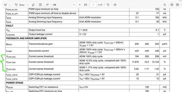

采样电阻已经使用1%的合金电阻。同一个芯片恒流精度不会这么差把
数据手册里面也有TI测过的波形,你可以看一下。
8.2.1.3 Application Curves,8.2.2.3 Application Curve

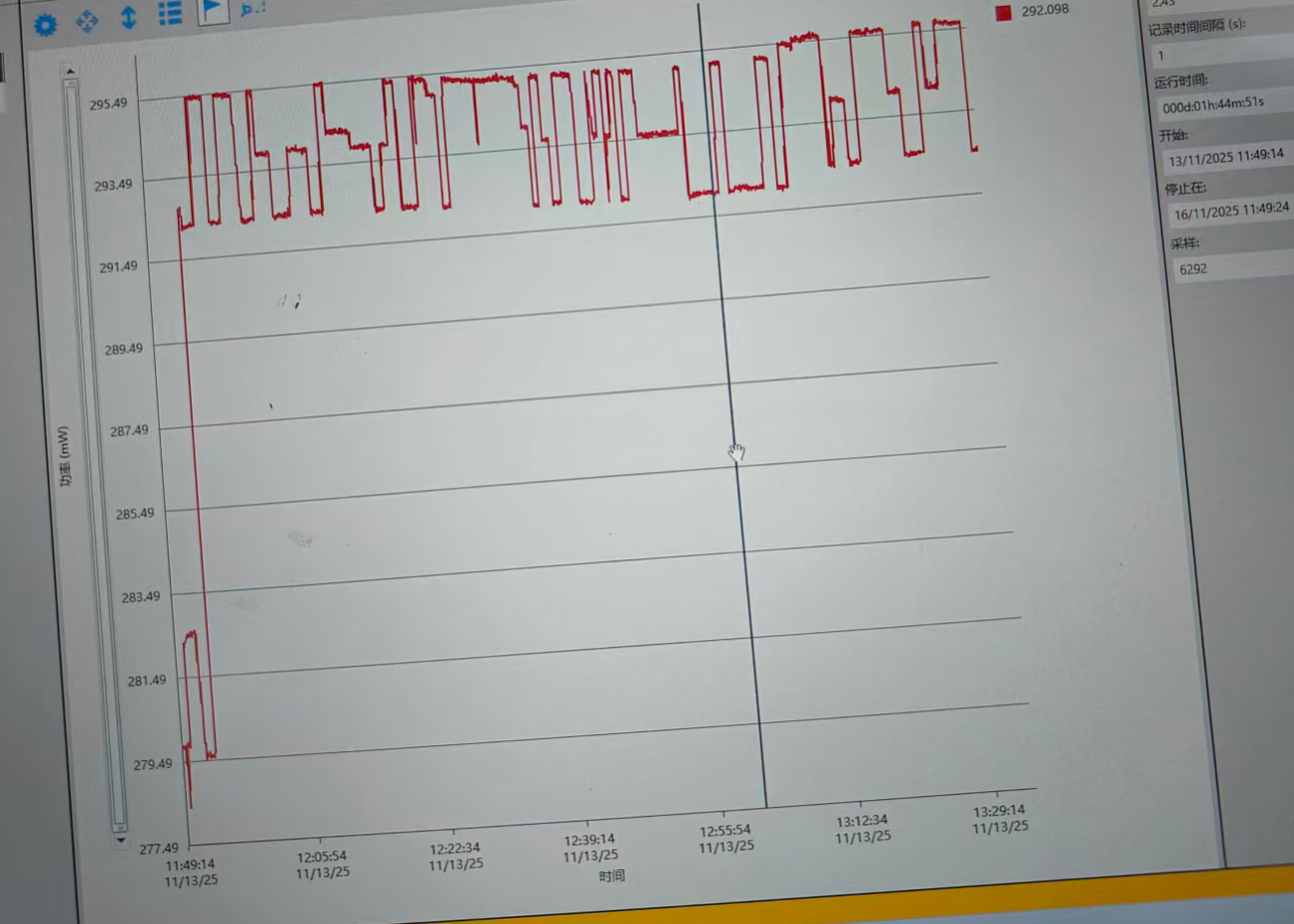

稳定情况下电流很稳定,我现在工作时间都是按照小时计算的时间,但是这个电流输出波形拉长时间以后就不稳定了
改了COMP的配置电容电阻也没有效果,R5改成0欧姆,C18改成100pF也没有作用
我的负载就只是一个LED灯珠,模拟调光,PWM占空比恒定下,驱动电流自己就波动了,芯片工作不稳定
