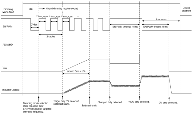

TPS922052的模拟调光下对PWM输入是什么要求,是否可以过充?持续工作一天以后电流输出突然阶跃了一个台阶,PWM采用定时器输出,测试非常稳定,
TPS922052是否有休眠模式,多久没有PWM输入以后再次启动需要等ms级别的时间才能点亮LED?规格书里面没有说明这个休眠模式。
邮箱请教你们问题并没有人答复
是这个图,FAQ里面有列出了各种情形。
按照你上面给的参考资料PWM调光或者混合调光的话,这个LED上升时间能做到多少?LED开通时间最小能持续多少?
手册里面资料那么少,应用手册也没有,这个芯片都出来2年了,是这个芯片不好用才导致你们不出应用手册吗?
