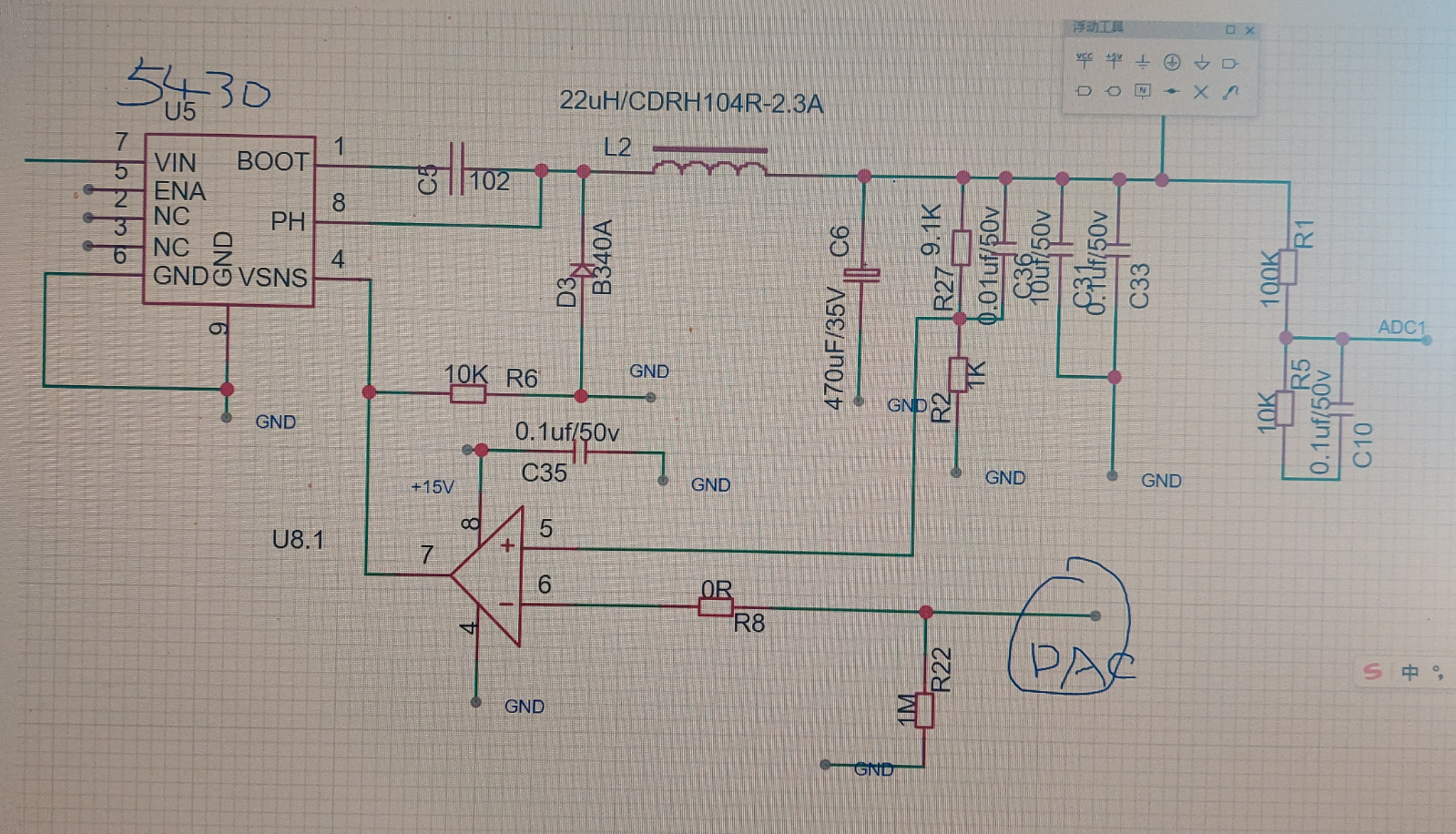

TPS5430: TPS5430使用?
Part Number: TPS5430
采用TPS5430,输入为30V,输出要求最低为1.3V,实际测试根据设计发现输出最低为1.6V,与理论设计值1.3V左右有差别,部分批次芯片同样电路可以实现1.3V输出,是设计问题还是芯片批次问题?
