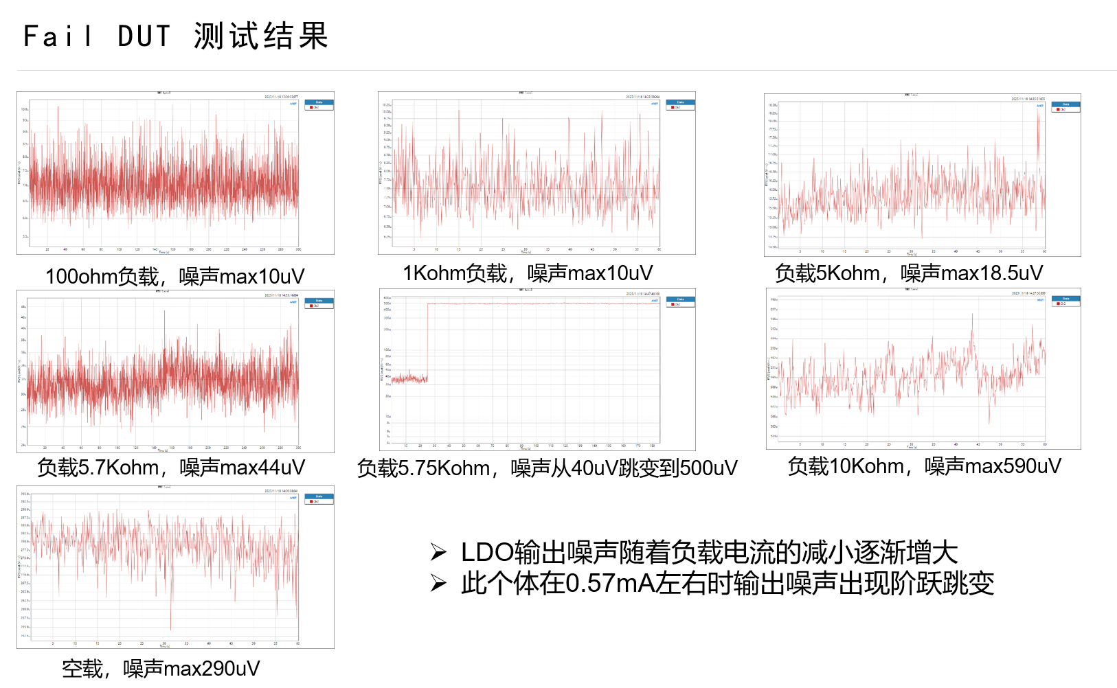

LP5907-Q1: 低负载噪声大
Part Number: LP5907-Q1

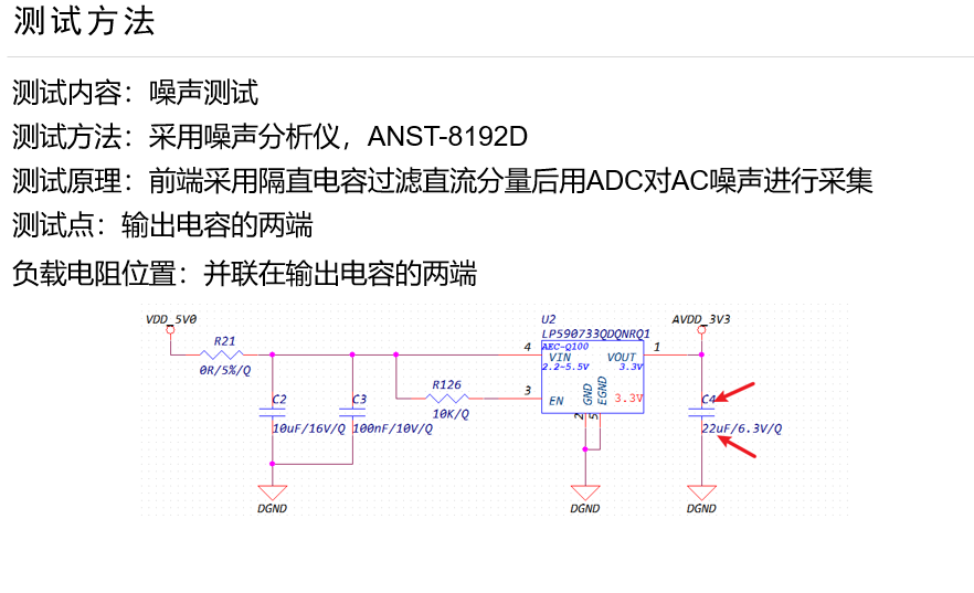

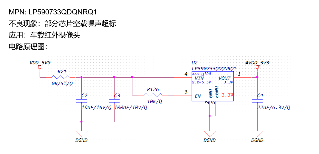

TI 专家好,
客户产品遇到一个问题,请帮忙分析下,thanks
  • 已经收到了您的案例,调查需要些时间,感谢您的耐心等待。
  • 您好,
         我怀疑这是由于 PSRR 引起的。
        通常,输出噪声主要是输入噪声通过 PSRR 耦合进来的,而且在非常低负载下,PSRR 可能会发生很大变化。
        通道元件的栅极可能必须驱动到接近输入的电平(PFET 通道元件需要 VG 接近 VS/VIN 以增加 RDS)。
        在这种情况下,当误差放大器接近饱和时,其增益(尤其是交流增益)会下降,而通道元件的跨导在接近亚阈值区域时也会下降。这两者都会限制 PSRR。
        不过,需要更多的测试来确认。
        如果您能将输入电压降到 4V,保持 5.75kΩ 的负载,并使用相同的设置测量噪声,那将非常有帮助。
       这可以将器件调节所需的 RDS 减半,但其他条件保持不变。我可以在我这里的设备上查看 PSRR 的变化。
       您能告诉我上游电源和输入波形/纹波/噪声的情况吗?这里您希望达到什么样的分辨率?最简单的解决方案是给器件加上 5.75kΩ 的负载,以确保噪声始终保持在较低值。
