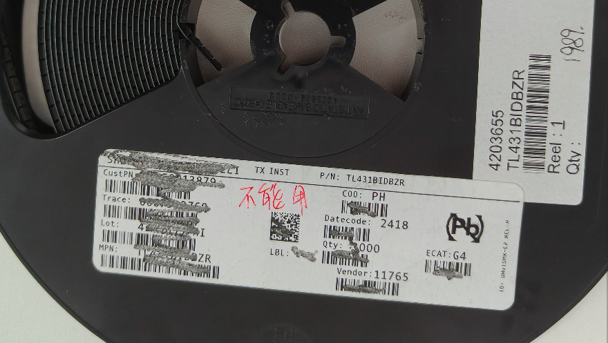

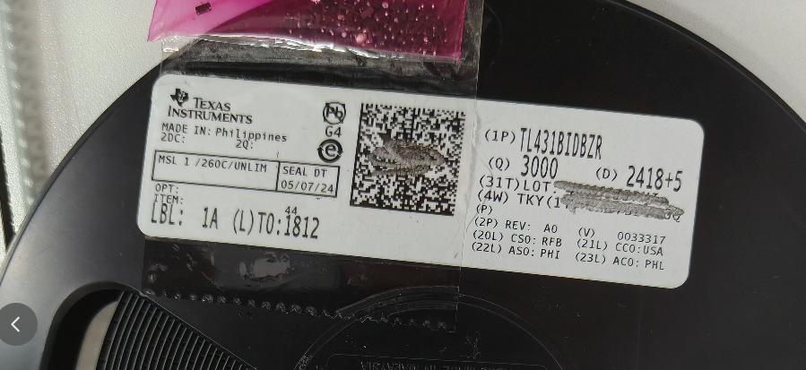

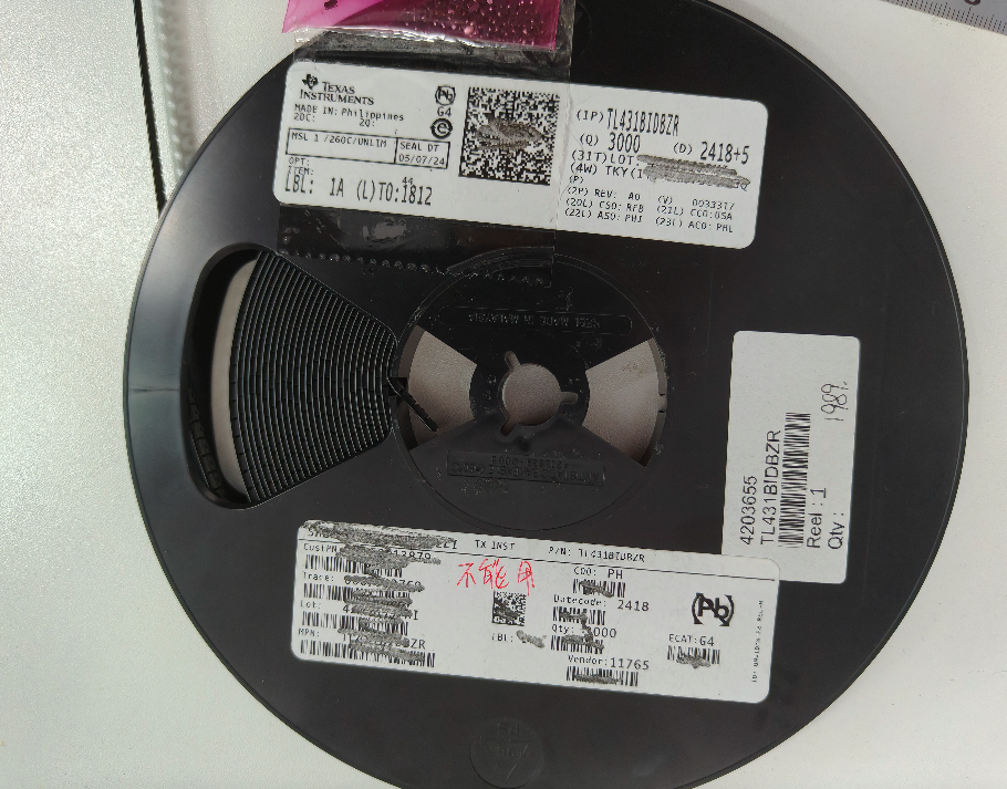

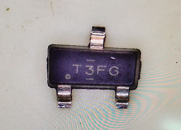

TL431BIDBZR规格书里有丝印:T3F3, T3FG, T3FS, T3FU,请问这几个丝印代表什么意思?有哪个丝印目前已经停产了吗?
我司产品为:电源设备,输出电压5V(4.9-5.1V属于正常),而用T3FG丝印的产品测试,实际只有2.5-2.9V左右,严重低于5V的要求,换上T3F3、T3FU这两种丝印测试,则恢复正常5V,电路设计没有问题,因为T3F3、T3FU这两种丝印批量在投产,这是什么原因导致的?

每个设备的顶部标记只是一种方法,可以看出该设备的OPN是什么,没有现成的包装信息(如卷轴)。
你能详细说明一下你的问题吗?
需要明确的是,TL431器件是一个分流基准电压源。你是说这会导致电源应用程序无法按预期工作吗?
您能分享一下客户正在进行的工作的示意图吗?
