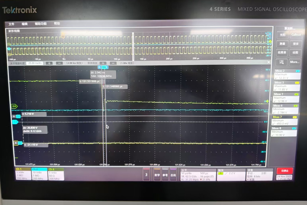

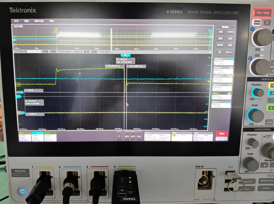

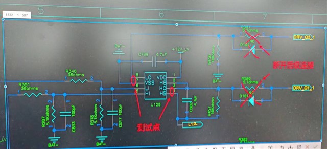

在单板测试LM5100AMRX芯片引脚应力,发现在芯片输出LO-VSS和HO-HS波形均有负向电压应力较(-5.3V,300KHz),超出芯片规格要求的0.3V。想咨询一下这个会有什么危害?
两个图片是启动和稳态时的波形。CH1:LO-VSS(光隔离探头) CH4:HO-HS(低压探头):

请参考芯片数据手册“7.1 Absolute Maximum Ratings” 的注释1。长时间暴露在绝对最大额定条件下可能会影响芯片的可靠性。
建议走线尽可能短且直接,宽度保持至少 20mil。尽量保持栅极环路紧凑,以减少寄生电感。
对于 LO 走线,确保其经过连续的接地平面,使回流电流直接流过走线下方( 11 Layout) 。
