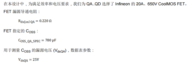

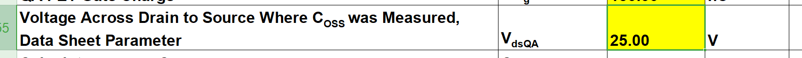

请问这个Vdsqa哪里来的?

Vds在FET datasheet中。

这段话中,这MOS管VDS=650V,但VDSQA怎么是25V呢?
