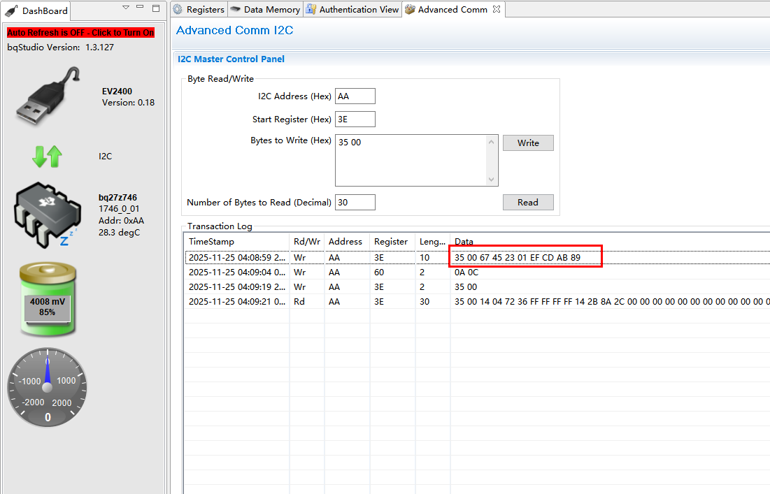

为什么这个无法对上锁密码进行修改呢,我新的密码为01234567 89ABCDEF

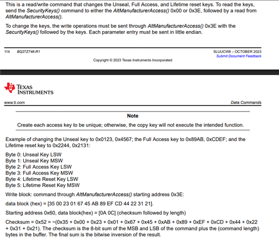

看起来你也不是在写LT密钥,我相信这是必须做的。 请严格遵循数据表中的示例。
BQ27Z746的操作手册中,校验和长度和校验和不正确。此特定示例的长度应为0x10,此特定示例的校验和应为0x52。你可以试试!
如图,根据此特定示例的长度0x10,校验和0x52,还是写入失败了?您那边有尝试写入成功的案例吗
要把LT的密码也已一起写进入
有的,要一同把LT密钥一起写进入
看我上个回复的操作有问题吗?已经和LT密钥一起写进去还是不行
更改后我是写成功了的,看了你的截图,写入的时候你的自动扫描没有关掉,很在可能是这个原因导致的,你可以关了再试试!
