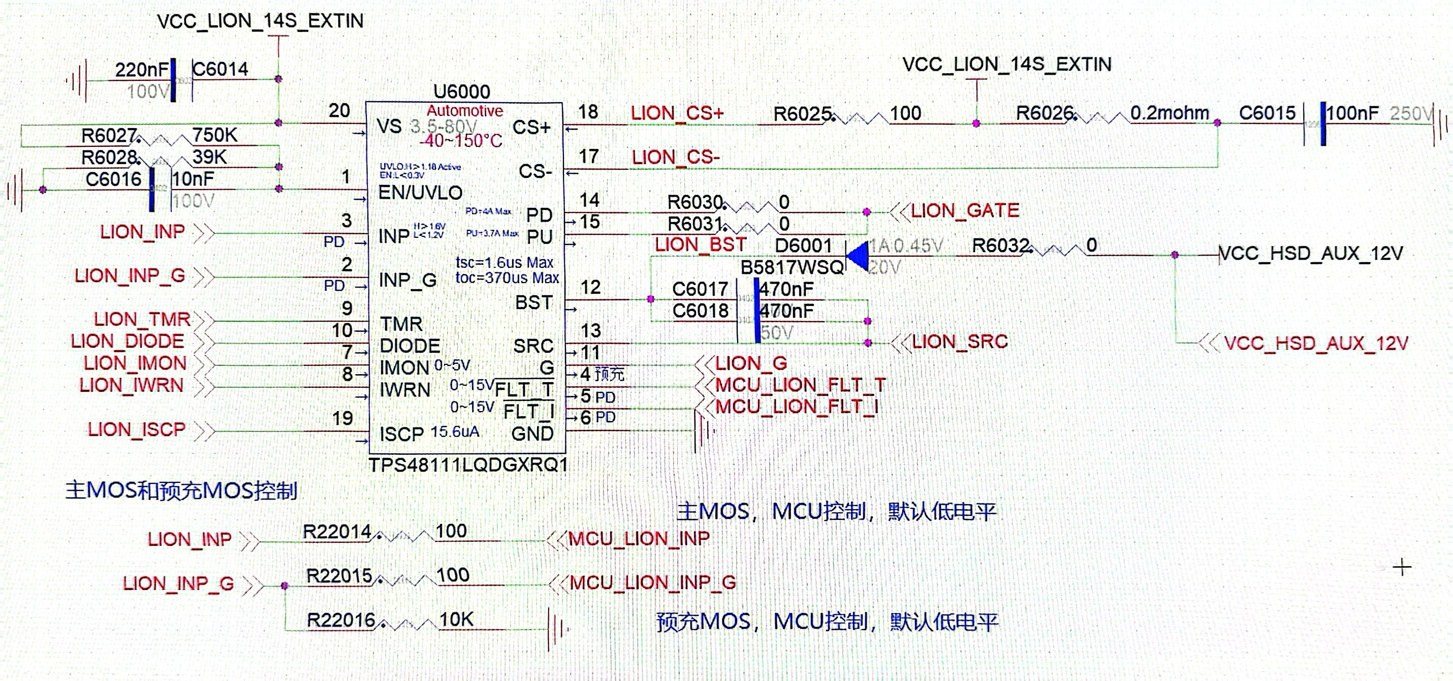

Part Number: TPS48111Q1EVM
设计文件如上图所示
需要通过MCU控制主MOS和预充MOS
当前设计中主mos控制是直接与MCU相连,没有默认电平,因为手册中有描述该引脚默认下拉;在INP_G信号上,有预留默认的10k下拉电阻,并于MCU连接
如果实现默认上电主MOS和预充MOS关闭,通过MCU控制打开或者关闭;INP信号是否需要给默认下拉电平
