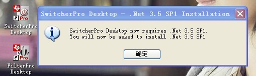

如图所示
安装好后,提示需要.net3.5
但安装过程就已装了不是吗
点确定后,也没相关后续程序安装所需的东西
结果软件没法启动
而fiterpro却很正常
请求帮助
如图所示
安装好后,提示需要.net3.5
但安装过程就已装了不是吗
结果软件没法启动
而fiterpro却很正常
请求帮助
Xianyu,
你的电脑操作系统应该是XP,需要在安装该软件之前安装微软的插件:Microsoft .NET Framework 3.5 Service pack 1 (Full Package) - 简体中文
