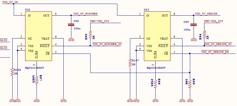

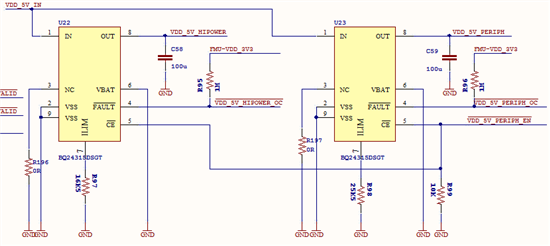

BQ24315 /FAULT引脚输出状态不正常
如图所示,U23的FAULT引脚外部上拉用示波器测量为1.7V,OUT引脚输出5V正常,由于FAULT正常情况是高阻态,FAULT电压应该是3.3V才对,为什么是1.7V?
