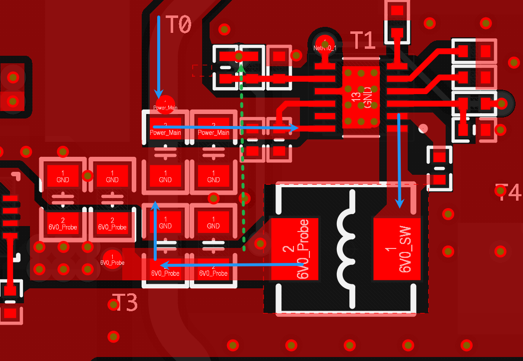

本人使用LM63625DQDRRRQ1芯片进行24V转6V的电源设计,发现经常性的出现SW引脚短路到地的情况,目前已经有5块板卡出现该现象。使用不同物料渠道的该芯片均有出现,出现时间不等,有的工作几个月后会出现,有的几天就会出现。正常工作时测量SW波形,过冲电压均未超出规格书要求。
我们焊接的时候会使用助焊剂,不晓得该行为是否会导致该现象。
