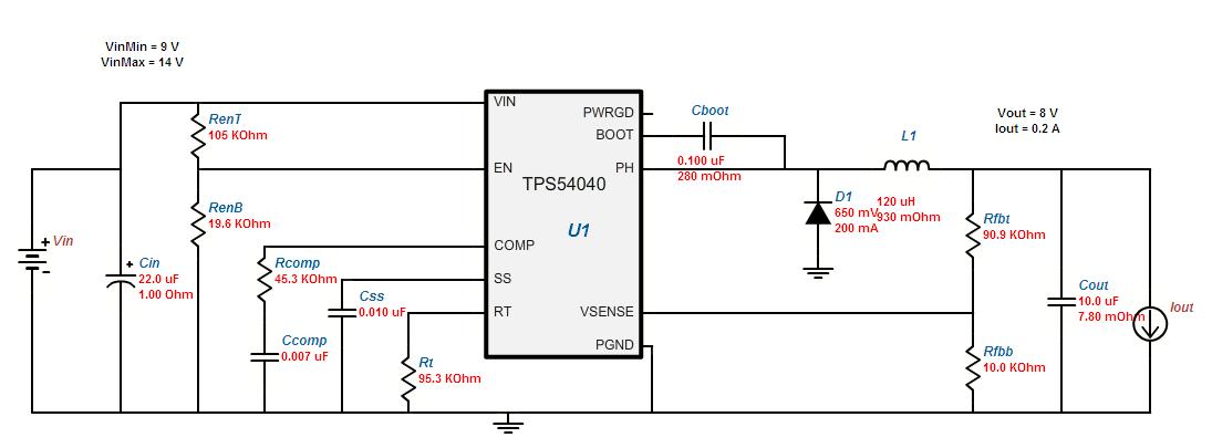

专家您好
正在使用OPA656U作为传感器的调理电路的放大器,由于在户外使用,不方便接交流电,没有使用变压器获取正负电压。
对于OPA656U的供电,采用的是两个12V的蓄电池,串联后将中间点作为地,然后上下点分别给7805和7905供电。
这样的电路去年已经用过一段时间,存在的问题是偶然会烧保险丝,保险丝的位置接在蓄电池的供电回路中,大部分时候电路能够正常工作。
麻烦推荐两个电池串联时的经济安全的供电方案,或者采用单电源供电更好,OPA656的典型供电方案是+-5V 最大+-6V
