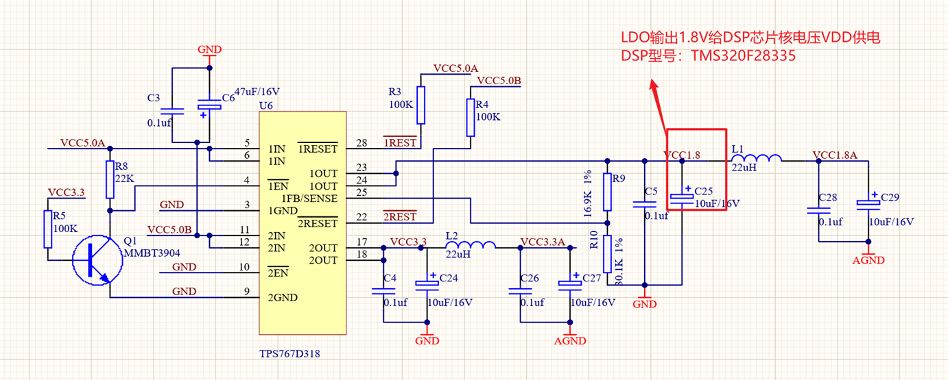

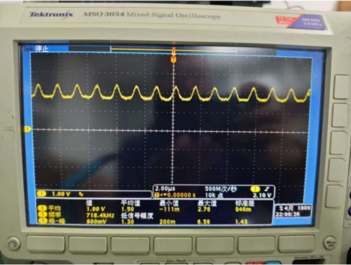

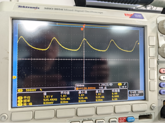

我司产品中使用TILDO芯片:TPS767D318,其1.8V输出给DSP主控核电压VDD使用,DSP型号为:TMS320F28335,LDO电路原理图如图1所示,产品出现以下问题:出厂检验时,产品系统功能正常,在工程现场运行一段时间后,DSP芯片无法启动,测量故障产品LDO输出1.8V的波形如图23所示。请问出现锯齿波的可能原因是什么?(将电路中的钽电容C25使用电烙铁补焊,或者使用热风枪取下钽电容C25后再重新焊接,DSP芯片可以正常启动,测量1.8V波形正常。)
