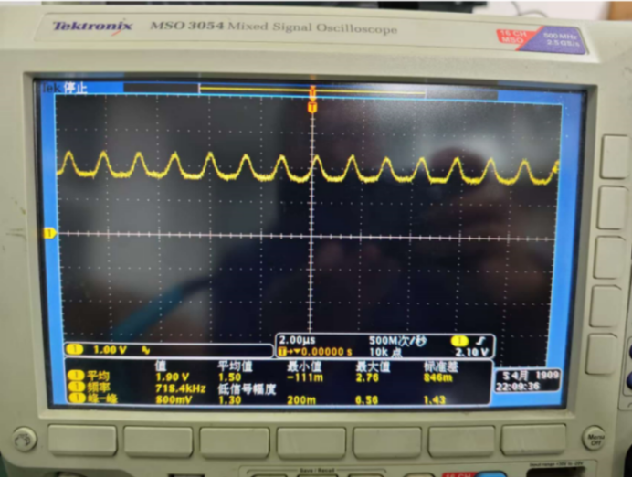

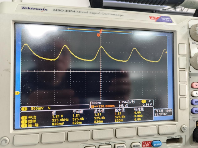

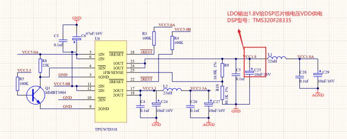

我司产品中使用TILDO芯片:TPS767D318,电路原理图如图1所示,出现以下问题:出厂检验时,产品系统功能正常,在工程现场运行一段时间后,DSP芯片无法启动,测量LDO输出1.8V的波形如图23所示。请问出现锯齿波的可能原因是什么?(将电路中的钽电容C25使用电烙铁补焊,或者使用热风枪取下钽电容C25后再重新焊接,DSP芯片可以正常启动,测量1.8V波形正常。)
1  LDO应用电路图
2  LDO输出1.8V波形
3  LDO输出1.8V波形

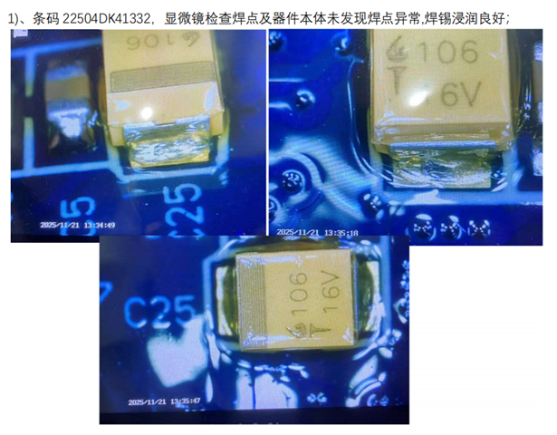

  • 生产中的焊接时,C25电容的焊点存在虚焊等工艺缺陷,在静态或温和条件下问题没有暴露,但在稍微严苛的环境下持续运行,虚焊问题越来越严重,引入额外电阻,导致LDO输出电容的等效ESR值超出稳定范围,引发自激振荡(锯齿波)。检查一下电容以及焊接是否存在问题。

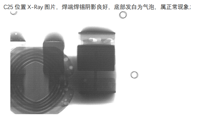

  • (1)我们也怀疑过焊接问题,将部分异常单板送回焊接厂家进行了分析,包括显微镜检查焊点和锡膏润湿明显,进行X-Ray照射检查焊端焊锡,检查结果均正常,3个单板C25钽电容的焊端是满足标准 IPC-A-610 H 的标准中关于焊接外观的 3 级要求(3 级为最高要求,一般是按 2 级要求执行)。以下为一些焊接检查的图片,以供参考。

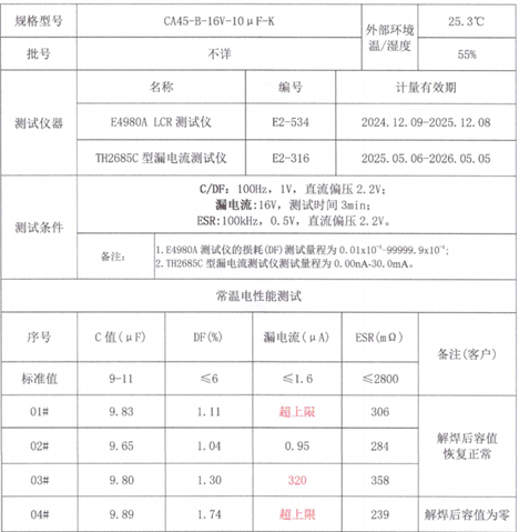

    (2)同时,我们也对C25坦电容送检进行了失效分析,4只送检样品,仅发现其中3只样品的漏电流不合格,其他检查项均合格!且分析厂家未能给出失效明确原因!下图为失效分析报告中的电性能测试记录图片,以供参考。

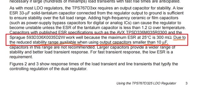

  • 查看使用的LDO芯片手册(TPS767D3)有提到建议使用的输出电容最小容值为10uF,同时在其应用手册中,提到如果使用的输出电容容值小于10uF会导致可用的稳定性范围减小,详细如下图所示。实际应用电路中,1.8V输出端其负载电流为276mA,使用的输出电容为10uF的钽电容,从电路器件设计参数考虑,是否可能导致电路稳定性较低,进而输出电压波形呈锯齿波?
  • 4只送检样品,其中3只样品的漏电流不合格,这个比例已经很高了。
    结合手册的描述,可以用换大一点的电容替换现在的试一下。
  • 我会尝试您提出的更换更大一些电容测试的方案,但我还是想请您帮助分析下,本应用电路中选用的10uF坦电容是否可能导致LDO输出不稳定进而产生震荡的锯齿波?
  • 根据数据手册的描述,这个是有可能的。
    可以更换电容试一下,看是否有改善。
  • 好的,谢谢,我会试下这种方式!还想请教下:根据我们测量LDO输出的1.8V波形(见帖子最开始描述中图2,锯齿波),是否可以判断该波形由于坦电容ESR变大还是变小导致的?谢谢
  • 理论上是ESR变小导致。
    当ESR太小时,电路中的稳定零点会漂移到高频率,失去补偿作用。高频段相位裕度不足,就会引发高频振荡,表现为锯齿波。
