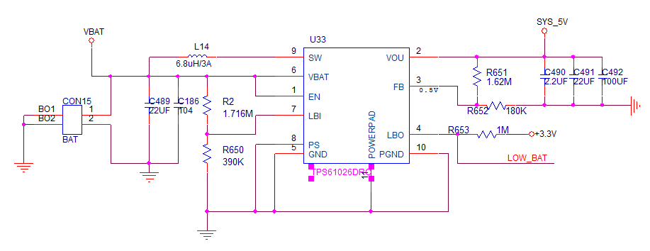

如题,TPS61026使用碱性电池供电,第一次插上去的时候,输出5V正常,系统工作正常;
系统下电再重启后,输出就为2.5V,SW管脚一直为高;
备注:R651 R652未焊接
HI
将EN拉低(GND),看输出是否仍然是2.5V? 正常没有电压。
如果仍然有电压,说明整流MOS损坏了。
Hi
不太明白插上去是指什么?
需要防止有硬开关的电压震荡,这个是可以损坏芯片的。
