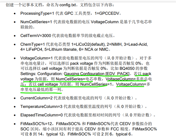

  • SOC=7%对应的电压作为 EDV2,看一下下方链接75页 Fixed EDV 固定 EDV部分
    TI电量计应用指导
  • 你好,我们设定的EDV2是SOC=9%,不是默认的7%;
    如上述我的问题,BQ4050是否可以设置为使用单电芯电压(最低节电芯电压)校正EDV2/1/0的方式?而不是用3节的平均电压校正!如果可以,我附件的电池配置什么不生效?
  • 上方给您发的指导链接2.5 CEDV 电量计开发和量产流程
  • 你好,这个是在设计开发过程中的导入方法,那么电池组目前已经已处于量产阶段,是否还可以改成为电芯电压平滑的方式呢?
    我们的EDV_PACK已经配置为Cell-based模式,但是目前没有生效!
    你提到的NumCellSeries和VoltageColumn在gg文件中没有对应的配置选项。
  • NumCellSeries和VoltageColumn是基础参数.
    如果EDV_PACK=0,那么EMF和EDVR0在写入数据闪存时不需要乘以串行单元的数量, 你再检查一下.
  • 不好意思,没有明白你的意思!
    那么,从我提供的gg文件中是否可以看出为什么EDV修正的Cell-based模式不生效吗?

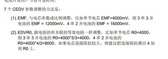

  • 我的意思是您的CEDV参数里面的EMF, R0是怎么得来的? 如果您之前是按照电池包, 现在按照单节电池, EMF和R0也按照单节电池,不需要乘串联数这些.
  • EMF和R0是依据单电芯来做的;

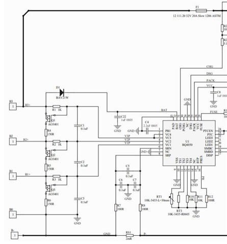

    1、cell3除了连接BQ4050外,没有连接其它电路,电路图如下所示;

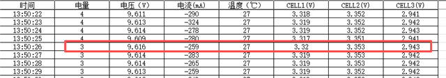

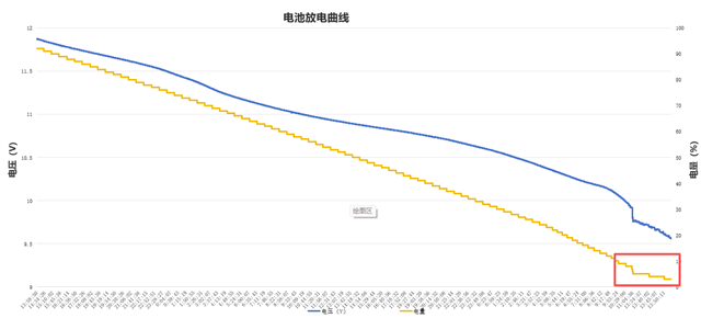

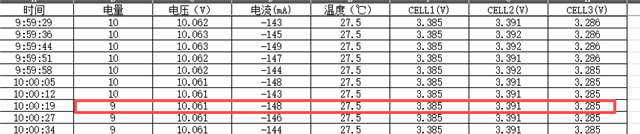

    关于CEDV的值,我目前没有BQstudio的日志,我认为从我提供的放电曲线中可以判断出BQ4050是基于Pack电压而不是cell电压做的CEDV校正,理由如下:
    ①、我们设定的EDV2电压是3354mV,对应的Battery Low电量时9%,也即Pack电压为3354*3=10062mV;
           EDV1电压是3205mV,也即Pack电压为3205*3=9615mV;
           EDV0电压是3000mV,也即Pack电压为3000*3=9000mV;

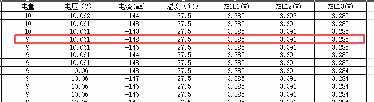

    ②,从我们的放电数据中可以看到SOC是在Pack电压达到10061mV后电量变成9%,而此时最低电芯B3的电压是3285mV,已经远低于EDV2的3354mV阈值,而与3354mV*3的 10062mV Pack电压值吻合;

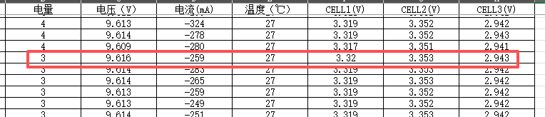

    ③、在Pack电压为9616mV时,SOC变为3%,此时B3电压已经低到了2941mV,经远低于EDV1的3205mV阈值,而与3205mV*3的9615mV Pack电压值吻合;
    ④、如下图放电曲线可以看到在电量达到9%(EDV2)后,电量的下降曲线明显变缓了,我认为这是CEDV的作用
    如我附件提供的gg文件所示,我们CEDV Gauging Configuration配置的为0X12A3,也即EDV_CMP=0,测试结果并没有看到SOC变为0%;
    还请再协助分析一下原因,谢谢!
