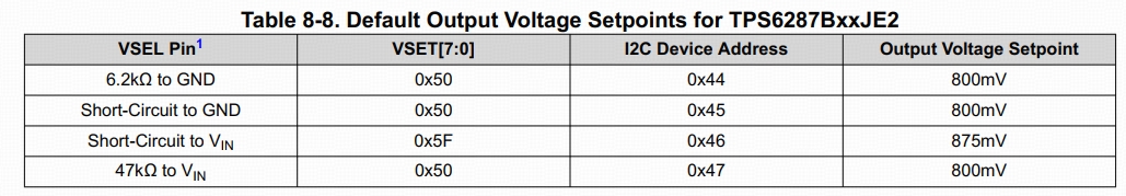

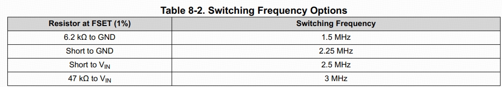

我打算用TPS6287B20JE2原位替代TPS6287B20LA ,以能调节FSW频率,如截图中:SPEC中JE用于配置输出电压的VSEL引脚与配置FSW的FSEL是同一个引脚吗?在JE SKU中PIN4 VSET2是不是没有用?另外JE的默认输出能配置成0.75V吗?
