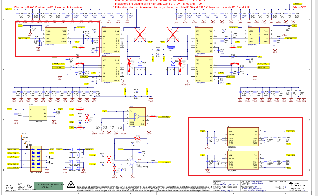

关于lmg31004开关双向buck-boost参考设计中,对于上管的栅极驱动方式有疑问。
我对参考设计的理解是:
先使用 UCC33420 生成对SW的栅极驱动电压,再使用 ISO6521REU 控制栅极驱动电压的输入与否,那为何还要在HB和HS上接自举电容而不是引脚浮空。
以及我想知道,由lmg3100组成的4开关buck-boost电路,上下管单独PWM信号控制的简易设计。
