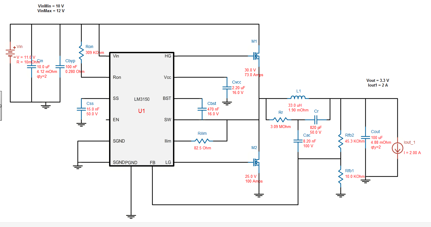

各位TI的大神们,我用WEBENCH做了一个降压电源,这是原理图

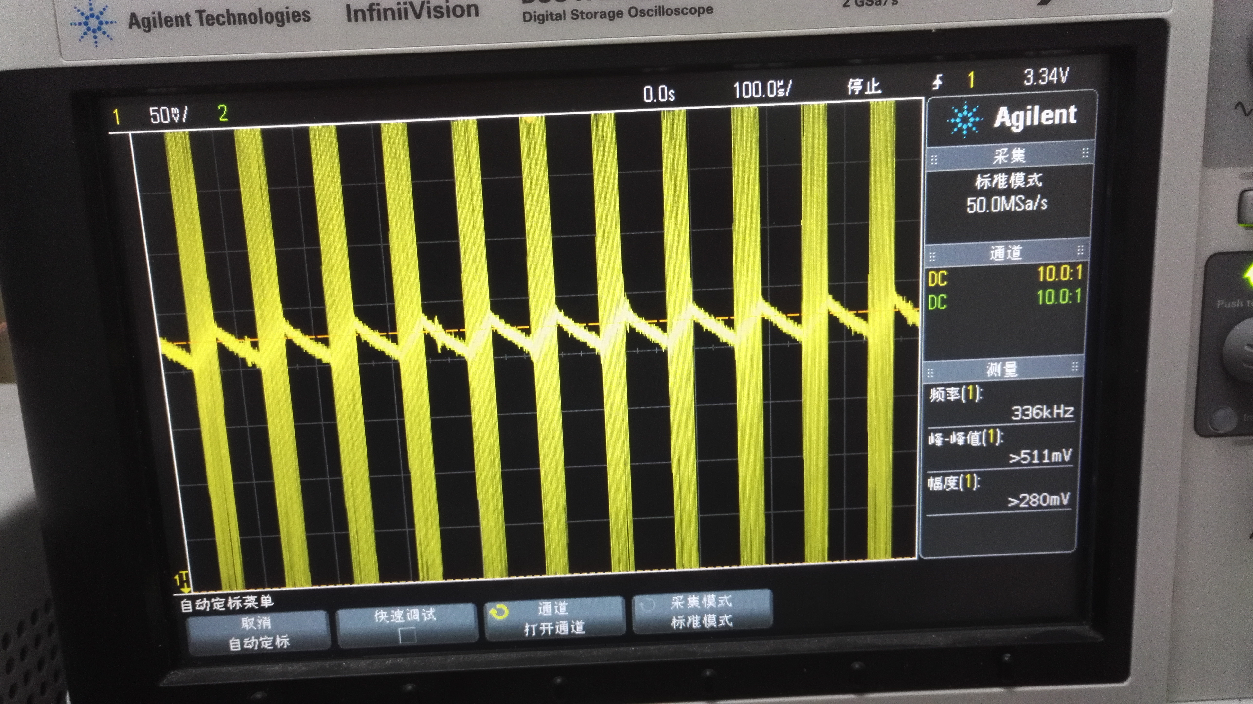

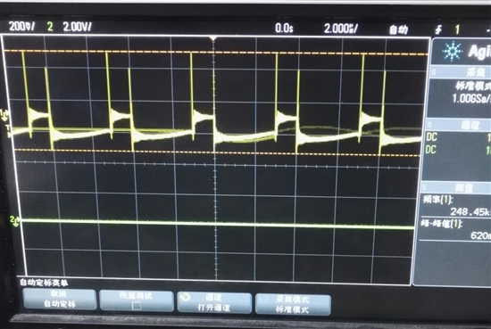

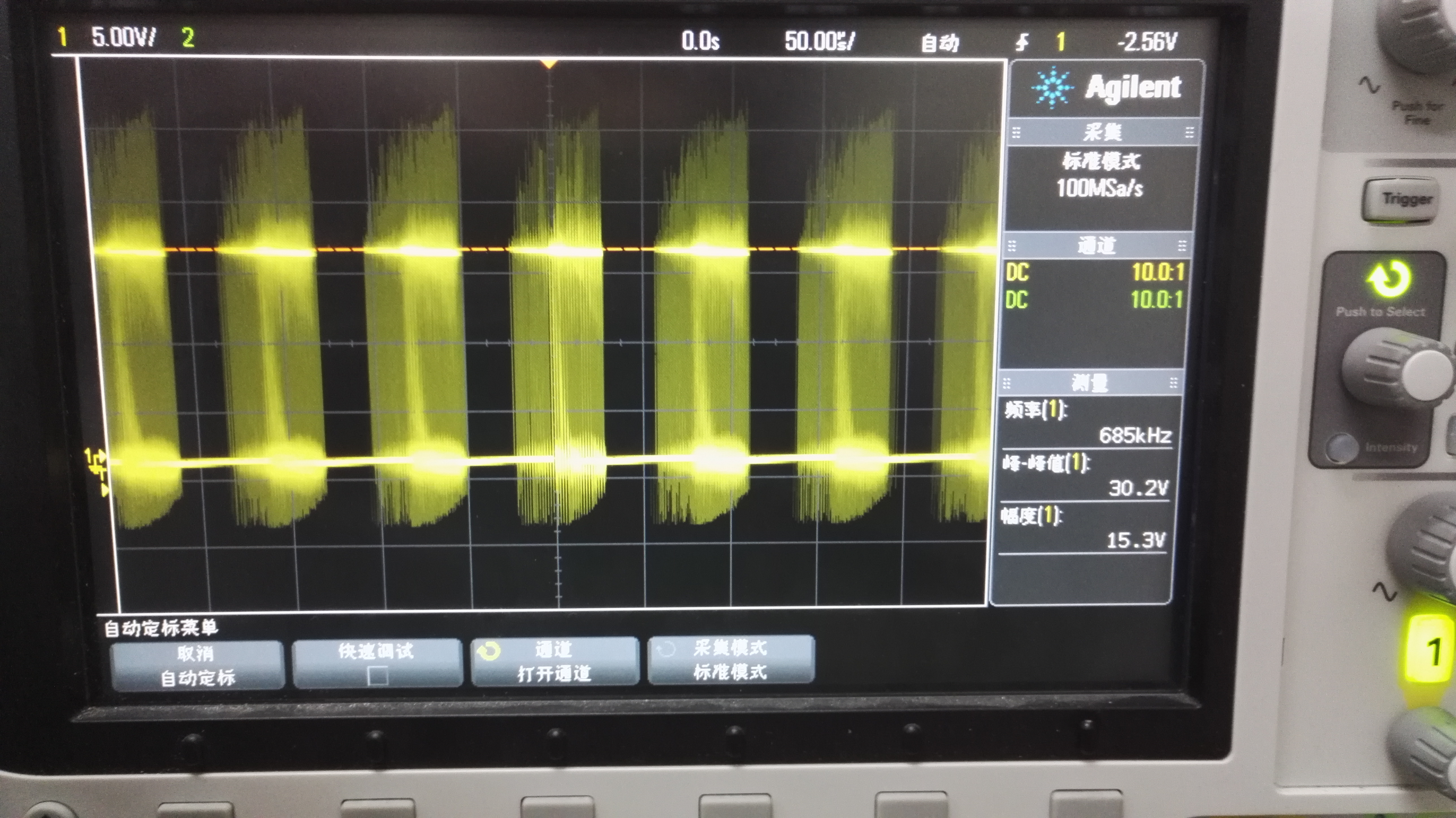

我把实物做出来以后不能用,我测了一下HG和LG的波形,是正常的,但是SW脚的波形就不对了,这个是波形
为什么波形不是脉冲波,毛刺这么多,请问是什么原因导致的

电感150uH有点大了。第二,对于BUCK电路,电感需要储能,电感的饱和电流也是一个重要的参数。你有没有电流钳,可以测下流过电感电流的波形,并对比下我们的WEBENCH仿真波形。
从SW波形来看,尖峰太大了,你可以上传下layout,并推荐你看下这篇文档。
