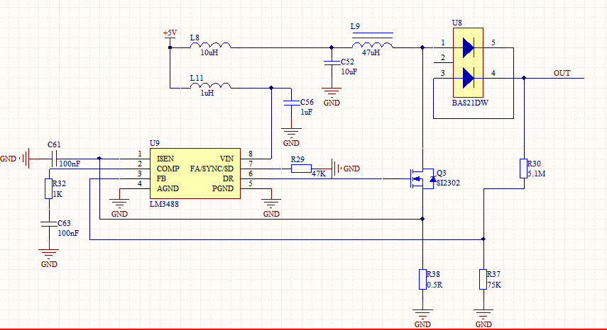

LM3488DCDC升压到87V电路芯片不工作问题,
输出电流要求有uA级别就可以了,电路原理图如图所示,现在电路测试情况,输入电压4.35V,输出电压4.31V,芯片2脚0.8V,3脚87mV,7脚的时钟频率没有,电压是4.33V,6角示波器测出的频率不稳定在跳变,且占空比几乎为0,1脚的电压3.7mV。现在已经尝试过断开R30,测试各个芯片引脚的电压和波形,但是情况基本一样。我自己的判断是现在芯片是没有工作的,请问一下我这个电路是否有设计不当的地方,还有就是就现在的测试情况而言芯片是不是已经坏掉了。
