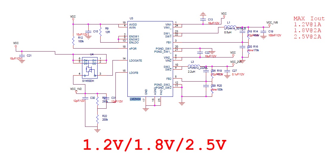

ti技术支持,你好
我们一款在研的产品采用了LM26484SQ芯片做电源管理,在头两个批次10块的的生产中没有问题
第3、4个批次10块焊接回来后发现所有板子电源均不正常,电路图这部分没有改动
其中左边该输出1.2V的地方输出为3.3V左右,但是不稳定,其他两路输出无电压
尝试更换LM26484后发现电压输出正常,但在更换中发现,当热风枪吹的过热的时候,这个芯片会损坏
看它的手册说明最高的温度是260摄氏度,焊接厂说回流焊最高250摄氏度,大概6秒左右
想问下这个芯片是否有推荐焊接曲线?或者我们的使用有哪里不对?请指教
原理图如下
  • 亲;生产是一门技术;原理对、PCB对但工艺不对也是抓瞎。不知道你是自己公司生产还是OEM,一个看似不错却没有专业管理的生产线的下线合格率很难超85%.
    这种小量生产;建议你亲力而为吧。
  • 是外协焊接,因为有bga封装
    现在这两批合格率为0。。。。所以想看看是否对回流焊温度有要求,还是设计上有不到位的问题
