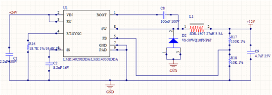

Hi Yuding
有几个问题虽然不一定和烧坏芯片有关系,但是可以核对下:
1. RT选择18.7K,也就是说你的开关频率到了1MHZ以上,这个开关频率是有点偏高的,正常设计建议放到500k-800k;
2. C2建议放到20nF,就是软启动5mS左右。
3. 输入电容位置是否足够靠近芯片VIN到GND,另外建议加大输入陶瓷电容,起码多并一个10UF
开关用的是机械开关么?抓个启动的波形包含 输入,输出,SW,电感上的电流。接负载就会烧毁,很有可能是电感饱和,造成上电电流非常大,从而损坏IC。
