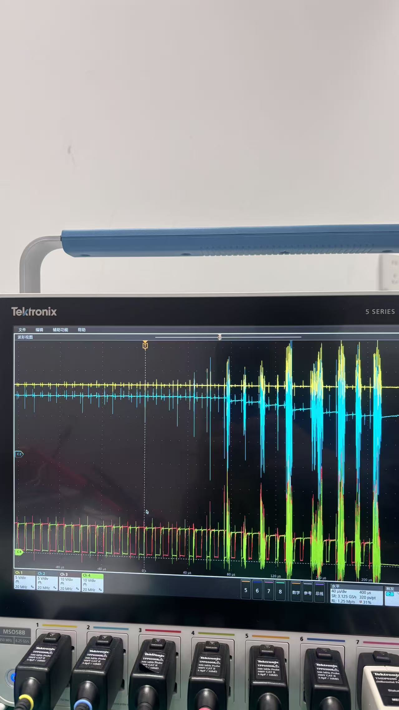

我使用UCC28070 设计2000w电源,输入85~265v,输出390v,按照TI的计算表格设计,1.1.18.PCB110-501_20251201原理图.pdf
现在空载启动,PWM输出占空比逐渐加大,达到一定程度就开始失调了,
黄色为15V,蓝色13V,红色和绿色为两路PWM,DUTY逐渐加大,13V被拉低,PWM控制混乱,直到UCC28070停止工作,电压恢复后循环重复,我试图提高13V的电流输出能力,但直接烧毁了MOS管,请问我的设计哪里出了问题,我是按照推荐参数设计的
  • 已经收到了您的案例,调查需要些时间,感谢您的耐心等待。
  • 这个问题我找到了,是电流互感器的的极性反了,目前可以升压到390V,但是在启动过程中,依然会有电流环失控的问题,我的上电过程是,先给电解电容预充电到140V,预充电过程中,使用一个MOS将VSENSE信号拉低至0V,防止UCC28070启动,预充电完成后释放MOS管,VSNENSE立即变成1.04V,此时CSS(2.2uF)电容开始充电,充到1.25V左右(约100mS),UCC28070输出PWM,PFC开始工作,我的这个启动过程是否合理,突然施加的VSENSE信号是否会使电流环的CAOA/CAOB发生异常
  • 您好
    SS引脚电压应解决预充电问题,因为它将首先充电至Vsense电压,然后根据保持在SS引脚的软启动电容器增加参考电压。这应确保不会发生突然的VAO变化,并且由于IMO引脚处的电流参考是Vin整流和VAO的乘积,因此电流参考不应突然变化,从而限制涌入电流。您可以尝试在没有Vsense引脚下拉电路的情况下运行,看看是否遇到任何问题。如果你使用的是旁路二极管,它应该充电得足够快。
  • 感谢您的回复。也就是说使用VSENSE来控制PFC启停是没问题的,我现在的问题是,99V/50HZ输入时启动PFC,启动过程中,CAOA/CAOB在每100HZ的周期内,会出现快速饱和,CAOA/CAOB电压直接到达接近6V,PWM的duty开通到最大,引起电流剧烈上升,几个mS后恢复正常,启动完成后,电压稳定在390V,所有信号都恢复正常.随着输入电压的增加,这种现象逐渐减轻,当以170v/50HZ电源供电时,启动过程完全正常,所有信号都正常,电压、电流都是平稳的上升,而且在99V/50HZ启动后,加一个小负载50W,CAOA/CAOB也会失调,我觉得是不是我的电流环出现了问题,CAO/CAOB的电路是  680pF电容并联一个RC网络(3.3nF + 7.5kΩ),观察电流传感器的输出CSA/CSB在PWM最大占空比时,当PWM关闭时,CSA/CSB能够快速恢复到偏置电压(约0.12V),因该店里传感器的复位也没问题,我应该如何调节CAOA/CAOB的外接网络呢?
  • 您好
    如果您使用了前文提到的Vsense钳位电路,可能会干扰启动过程——只有当检测到最低电压时集成电路才会开始工作。能否请您提供SS电容电压以及IMO、CAOA和VAO引脚的电压数据?通常建议将CAO补偿设计为交叉频率约为开关频率的1/10。
