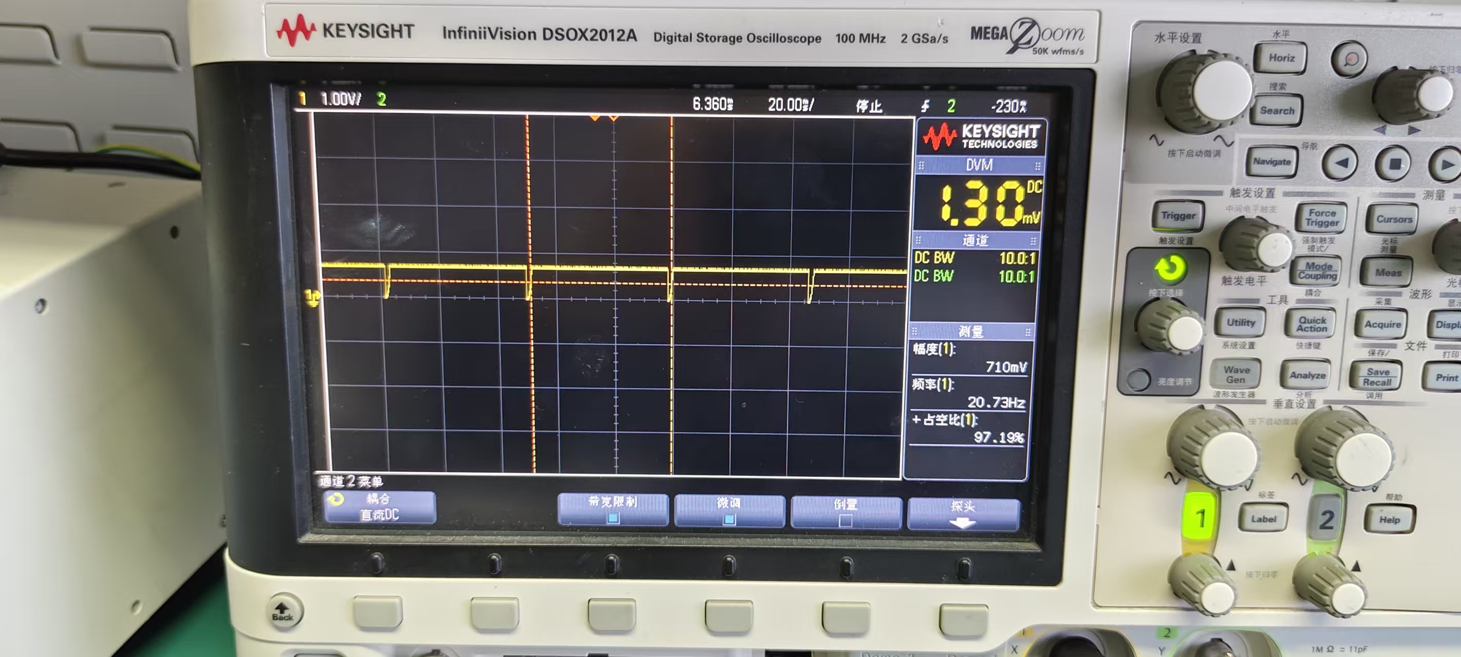

前辈您好,正准备加入同步整流信号,发现SSSR软启动电容存在20hz左右间歇性震荡,输出不了同步整流信号;
1.RAMP波形:
2.SSSR波形:
3.LO2波形:
4.已经排查的问题点:
 4.1排除过流,单个控制板,空载
4.2排除欠压,
4.3 SS引脚电压5V,
4.4 ref电压5V
4.5 RES引脚电压0V

  • 您好,
         根据您提供的信息,我们无法得出结论来确定发生了什么。请提供完整的系统原理图。
    1. RAMP 信号是控制器的输入。它通常是一个与功率级感应电流成比例的电压。请在原理图上标出该信号的来源。
    2. SSSR 波形似乎表现正常。您可以看到该引脚上有一个线性斜坡,其大小与 SSSR 电流乘以引脚的电容成正比。
    3. 我们需要更多信息来确定可能导致这种行为的原因。
    VCC 是如何提供的?您是否使用 VIN 引脚来生成 VCC?还是您提供了外部 VCC?
