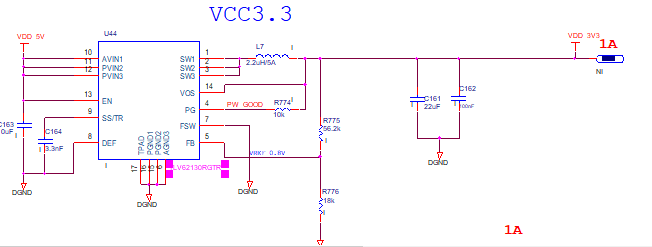

不同的TLV62130RGTR芯片反馈输出的精度不一样,有的反馈脚甚至输出0.84V导致输出的电压到达了3.5V,瞬态负载时的纹波200mV+

我们现在一批30块板卡,其中有6块是这样的问题,电路应该没问题,你的意思是让把这有问题的芯片寄给你们检测吗?
